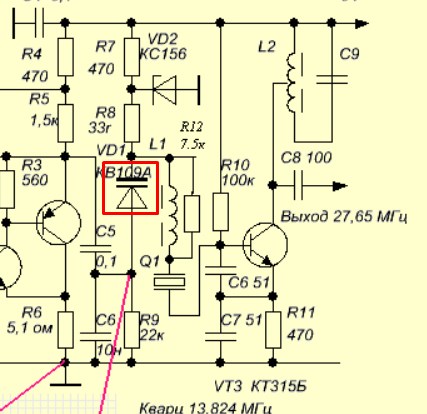

не совсем понятно назначение стабилитрона на питание варикапа. Я понимаю, что он задает стабильной верхнего значения емкости варикапа, но как бы и без него должно работать и даже без стабилитрона более полно использовалось бы напряжение питания и , соотвественно было бы больше изменение емкости варикапа и , как следствие большее широкой была бы полоса ЧМ. Или что-то не так понимаю?
На шине питания много помех которые будут модулировать генератор, да и батарейка может проседать, поэтому постоянное напряжение подаваемое на варикап лучше стабилизировать.
И еще в данной статье нет задачи получения большой модуляции. Здесь получают девиацию 5 кГц на частоте 27 МГц, а это значит кварц нужно двигать в данной схеме в три раза меньше.
Как получать большую модуляцию написано в следующей статье.
https://radiokot.ru/start/analog/practice/09/
И еще в этой теме.
https://radiokot.ru/forum/viewtopic.php?f=28&t=133694

Катушка вроде нормально. Иногда приходится перематывать и делать другое количество витков, что бы получить то, что нужно.
Если делать все тщательно, то максимум на сколько сдвигать, это Fкв.осн.гарм./10
Это значит, что если твой кварц гармониковый и с маленькой статической емкостью, то сдвинуть его можно в идеалном случае на 9 кГц
Когда в коллектор поставишь контур на 27 МГц, то на частоте 27 МГц сдвиг будет 27 кГц.
Но это все ориентировочно и все цифры на практике нужно разделить на два, но и в этом случае на 27 МГц спокойно можешь получить девиацию +/-5кГц

Я так понял это класическая трёх точка и гармониковый кварц. Гармониковый кварц в этой схеме заведётся на первой гармонике и будет генерить все остальные . Но третия не будет 27,145 так как тут умножение на три, а не работа на третей. Для завода на третей нужно паралельно нижниму резистору поставить соответствующию нижнему конденсатору индуктивность образующию контур настроенный на первую гармонику. Сигнал же снимать уже с колектора, в цепь колектора вставить контур 27,145 или дроссель микрогенри так 1-3.

это класическая трёх точка и гармониковый кварц. Гармониковый кварц в этой схеме заведётся на первой гармонике и будет генерить все остальные . Но третья не будет 27,145 так как тут умножение на три, а не работа на третей.
Да.
Поэтому в этой схеме контур в коллекторе необязательно ставить не нечетную гармонику. Можно и на четную.
Для завода на третей нужно...
Если каким либо способом заставить кварц генерить не на основной гармонике, а на третьей, то сдвинуть его частоту будет на практике невозможно, точнее сдвинуть то можно, но очень ненамного.
А здесь, в данный момент, как раз и двигают частоту.

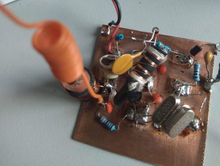

поставил 2 кварца на 27мгц (основная частота). получил такую картинку
Добавлено after 3 minutes:
девиация около на 20кгц, а частота сдвинула примерно на 40 кгц вниз.
работае стабильно срывов нету., скачков частоты тоже нет.
Добавлено after 7 minutes 37 seconds:
кварцы в параллель поставил.

Два кварца расширяют диапазон перестройки частоты примерно в полтора раза.
Замечательно. А теперь уберите второй кварц с подстройте катушку последовательно кварцу. Получите те же 40 кГц вниз.

Подождите с катушками... Вы тут всех уже запутали)) По порядку...
Вы собираете по этой схеме:
схема 27,145.jpg [44.83 KiB]
Фото:
фото 27,145.jpg [24.36 KiB]
Вы поставили в туже схему вместо кварца 27,145 два в параллель 27мгц (основная частота).
схема два кварца 27.jpg [11.9 KiB]
Получили 40 кГц вниз на двух кварцах. Хорошо.
Убрали один кварц, получили 20 кГц вниз. Хорошо.
Вы уверены, что они на 27 мгц (основная частота) ?
Фото нету... :dont_know:

вот фотка , та же схема , кварцы на 27мгц
Добавлено after 3 minutes 25 seconds:
у меня катушка в коллекторе без отвода

Контур в коллекторе можно пока убрать (чтоб не мешался). Он никак не влияет на частоту кварцевого генератора.
убрать контур в коллекторе.png [154.28 KiB]
Судя по фото, обычные НЕ гармониковые кварцы 27.000 МГц.
фото два кварца 27,000.jpg [24.12 KiB]
Ну вот. Теперь есть схема и фото.
Эти кварцы способные на большее)) Перестройка на сотни килогерц вниз...
