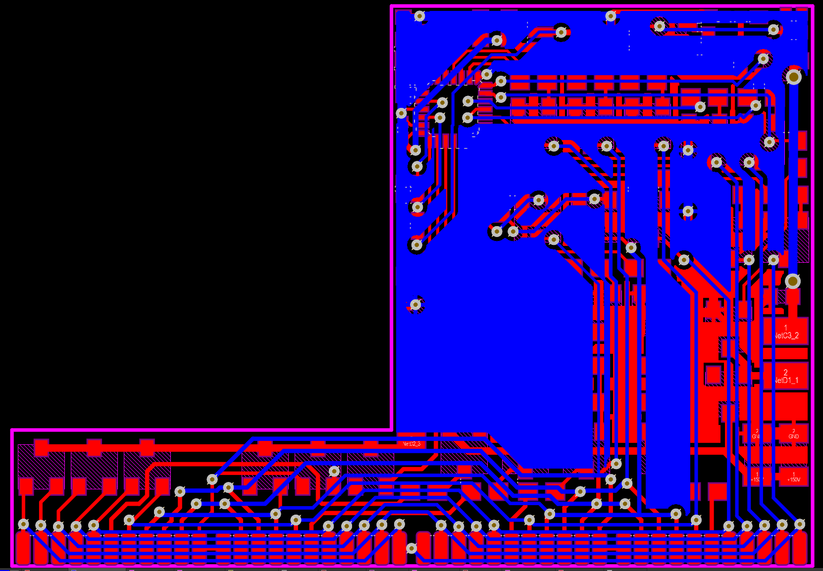

Доброе время суток. Хочу повторить ваш проект на 4 лампах, возник маленький вопрос. Я скачал файлы для ЛУТ, а так же гербер файл, который открыл в Sprint Layout. И заметил что есть расхождение. Не подскажите какой все таки вариант актуальный
В чём именно расхождения? Вообще за ЛУТ версию могу сомневаться, но герберы точно правильные.

Вот здесь например разница
Снимок3.JPG [183.47 KiB]

Это вы как то не так герберы открываете. Вот так выглядит это в Альтиуме, так же как и в PDF.
Снимок.PNG [188.02 KiB]
