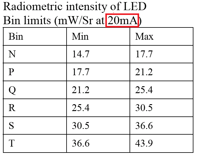

всем спасибо за помощь, но остался еще один вопрос теперь уже про максимальный ток светодиода в этом прерывателе. в документе есть значение 20мА, но непонятно это минимум или максимум. мне бы узнать максимальный ток этого светодиода
ITR9608.pdf [364.88 KiB]
 Заголовок сообщения: Re: щелевой прерыватель 24в
СообщениеДобавлено: Пн сен 09, 2019 07:36:06
Карма: 146
Рейтинг сообщений: 5965
Сообщений: 6643
Откуда: Ливны
Смотреть в таблице "Absolute Maximum Ratings".
СообщениеДобавлено: Пн сен 09, 2019 08:10:35
Зарегистрирован: Вт сен 03, 2019 05:43:55
Сообщений: 25
я так понимаю это оно?
Forward Current IF 50 mA
тоесть для диода ток 50мА максимум?
