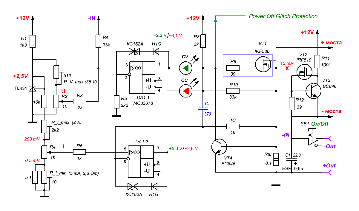

Velhinho,
Плата: ЛБП 44V SMD +TH. R24 правый вывод висит в воздухе.
На плате коллекторы VT4 и VT9 соеденены, а на схеме через R9 39 Ом.
С уваженим, Александр.

Спасибо Александр за внимательность.
Печатку для ТН с R24 исправил, добавил в новый архив.
Соединение коллекторов VT4 и VT9 на печатке правильное,
а на схеме VT4 сдвинул влево до 39 Ом для корректности.
R9 39 Ом для полной своей антивозбудной функции должен быть непосредственно на затворе полевика.

Указали мне на ошибку с подключением источника тока на VT2, VT3.
При К.З. на выходе и при снижении выходного напряжения ниже 0,1V
VT3 запирается и на затворе VT2 подскакивает напряжение.
Нужно подключить R11 100к на +12V, либо поставить на затвор VT2 IRF510
защитный стабилитрон вольт на 15. На схеме и печатке подключил на +12V.
В архиве все исправленное.

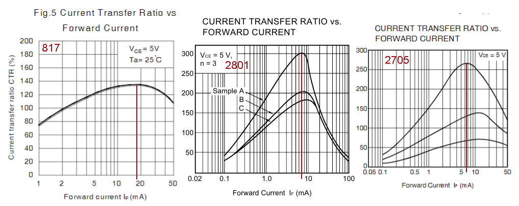

Velhinho кс162 чем можно заменить, не могу такой достать. и оптопара пойдет народная 817?
 Заголовок сообщения: Re: Схема шелестова
СообщениеДобавлено: Вт авг 27, 2019 22:07:30
Карма: 15
Рейтинг сообщений: 237
Зарегистрирован: Вс авг 12, 2018 19:50:20
Сообщений: 687
Откуда: Питер
кс162 не могу такой достать. и оптопара пойдет народная 817?
Плохо ищешь, в Вашей деревне есть крупные магазины, типа chipdip.ru, (Нижний Новгород,
ул. Максима Горького, 65А метро Горьковская) там КС162 есть, и представители
http://www.promelec.ru есть.
И магазины и ларьки помельче у Вас должны быть.
В Питере я ищу сначала в дешевых магазинах, типа tec.org.ru и только потом в chipdip.ru и прочая.
КС162 в Чипе стоит 34 руб, в Теке 10 руб. Я пробовал заменить КС162 на импортный
стабилитрон+диод, получалось чуть хуже, но вполне применимо. На токовый ОУ КС162 можно не ставить, для экономии в твоих закупках, там он даёт немного улучшения.
Оптрон 817 поставить можно, но надо помнить о его невысокой чувствительности по отношению к PS2801. В оптронах важный параметр - CTR, отношение коэффициента передачи по току CTR (%)
к прямому току If. Я этот CTR представляю как коэффициент передачи у транзистора.
Чем он больше, тем при меньшем токе через светодиод насытиться выходной транзистор.
Подключил для проверки пригодности 817В через резисторы на входе и выходе к двухканальному ЛБП.
Выходной транзистор в насыщении 0,11 вольта при токе через светодиод 2,1 мА. Если уменьшить резистор R25 2k4 до 2 к, для схемы On/Off, ток через светодиод будет около 5 мА, что с запасом на любой разброс параметров. Ты можешь аналогично проверить имеющиеся оптроны.
PS2801 и PS 2705 в разы чувствительней 817. Самые чувствительные оптроны в моей тумбочке - TLP627,
CTR от 3000 и выше. На графиках нижняя ось - это ток через светодиод.

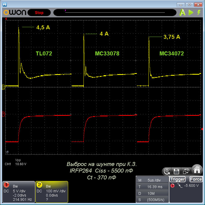

Схема из китайского набора появилась в журналах более 20 лет назад. Интересна только для археологов.
Единственный плюс у неё, что всё питается от одной обмотки. Но это плюс только для начинающих.
Я эту схему собирал на макете, и был удивлён большими импульсами тока в минусовом выпрямителе.
Резистор 82 Ома уменьшает эти броски, но электролит на входе все равно греется.
Создатели схемы, очевидно, столкнулись с отказами этого минусового выпрямителя и прицепили защиту
регулирующего транзистора запиранием при пропадании минуса на ОУ.
Хотя надо было увеличить размер конденсаторов, чтобы меньше грелись, и поставить диоды мощнее 1N4448.
Если не подгружать силовой мост, минусовое напряжение для ОУ снижается при уменьшении тока
с силового моста, и на нём появляются пульсации, а плюсовое питание ОУ при этом повышается.
Максимальное выходное напряжение зависит от напряжения питания ОУ. Включение регулятора тока
последовательно регулятору напряжения увеличивает длительность переходного процесса при эксцессах.
Схема не отлажена по величинам конденсаторов, применён медленный ОУ, что гарантирует большие выбросы.
По ссылке картинка с выбросом 18 вольт.

Посмотрел в ЛБП выбросы на полевиках с большой входной ёмкостью.
Не заметил ничего страшного, похоже, что схема с хорошим потенциалом,
и полевики с тяжелым затвором для неё семечки.
Совсем мизерная разница между дешевым TL072 и заточенным для работы на большую ёмкость MC34072.
При ограничении тока 1 А, выброс на шунте 0,1 Ом не превышает 0,4 вольта.
Нет даже 0,6 вольта в базе ограничивающего ток VT4.
При открывании VT4, он ограничит выбросы 6 амперами.
Для наших полевиков, выброс длительностью в доли микросекунды, и 3 А над рабочим током, это ничто.
И хотя у IRF510 с его Сiss=180 пФ, выбросы на шунте отсутствуют,
не вижу веских причин не ставить полевики с большой Сiss.
Даже TL072 справляется с такими полевиками.
Чем больше ёмкость затвора, тем меньшая ёмкость Ст необходима, и тем меньше влияние Ст.
Другой фронт выбросов, который восстановление после К.З., от ёмкости затвора практически не зависит.
При малой выходной ёмкости Сout, усиливается негативное влияние её ESR на ПХ.
Нужно подбирать резистор последовательно с Сout. Но уже при Сout - 68,0 и более, ПХ становится
гладкой и красивой, ESR Сout уже так не влияет и последовательный резистор не требуется.
Сout 22,0 на картинке - Jamicon.
Схема

Velhinho, собрал в железе, работает, кроме on/off на полевиках. номиналы и компоненты 1 в 1, кроме оптопары, поставил 817 с 2к резистором.
при первом включении светодиод не горит, замыкаю кнопку горит, потом после выключения бп, при повторном запуске он уже всегда горит, при замыкании кнопки не отключается.
вобще выходной транзистор с такими номиналами открываться не будет, на затворе всего 0.8 вольт, потому что точка на схеме -IN куда подключен транзистор VT10 (irf3205) не являяется землей, +12 приходящий на затвор этого транзистора через оптрон и потенциал этой точки отличаются как минимум на 5в от общей земли, поэтому он в принципе открываться не может. в печатке ошибка и в схеме тоже.

С мощным полевиком, который соединяет -IN и -Out, все в порядке.
Схема On/Off на двух биполярных транзисторах, оптроне и IRF3205 у меня идеально работает в другой конструкции.
Как работает схема On/Off на одном и двух полевиках написано по ссылкам
http://easyelectronics.ru/vklyuchit-vyk ... aniem.html
https://www.rlocman.ru/shem/schematics.html?di=181933
У меня эта схема на одном и двух полевиках не работает, разбираюсь.
Добавлено after 2 hours 10 minutes 15 seconds:
В таком виде схема работает гораздо лучше -
