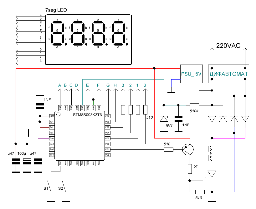

На просторах Инета гуляет такая вот схемка аппарата магнитотерапии
В целом выглядит довольно интересно, схема управления отделена от исполнительного устройства. Мог бы кто-нибудь сделать описание работы этой схемы? Я не больно силен в этом, но по описанию смогу понять. Ну, типа на транзисторе VT1 собрано то-то и то-то, диод VD1 служит для того-то, каскад работает со смещением, которое создает резистор такой-то, ну и по все элементам схемы )))
А еще лучше собрать ее в Proteuse, например..
Мне многое не понятно в этой схеме, зачем там, например, стоит такой мощный тиристор на 25А? В каком режиме работает VT3? Там нет никакого смещения, да и проводимость правильная или нет? Ну и т.п..

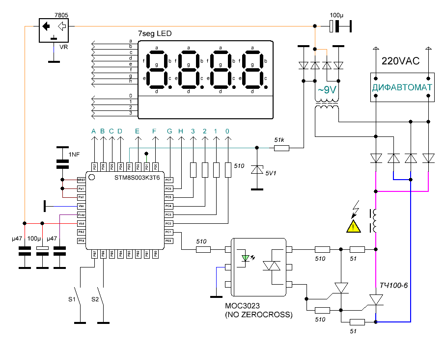

VТ1, U1_1 закрывают VT2 в начале каждого полупериода. Благодаря диоду V1 и R6_C1 задаётся запаздывание сигнала на включение тиристора в рамках полупериода а благодаря диоду V2 C1 быстро разряжается когда закрыт VТ2. когда C1 наконец зарядится до порогового напряжения U1_2 пропускает импульсы от генератора с U1_3 на инвертор U1_4, тот передаёт их на VT3. импульсы c VT3 открывают тиристор, после чего весь оставшийся полупериод тиристор пропускает ток через индуктор.
в принципе работоспособно но возможно удобнее было бы сделать управление с контроллера вроде того как изображено на прилагаемой схеме. тогда будет доступна регулировка мощности, частоты, времени работы и т.п.

[quote="musor"]
А для чего вообще нужен этот VT2 и все, что левее? Есть генератор, частоту его импульсов можно типа регулировать, пусть он и открывает тиристор. Через индуктор будет протекать импульсный ток с разной частотой импульсов...
а по схеме чуть выше- как -то стрёмно в плане электробезопасности :)
Относительно фазности индуктора, никто не мешает сделать гальваническую развязку через трансформатор и использовать индуктор на 24В например, все тогда будет безопасно..
для синхронизации с полуволнами сетевого напряжения, чтобы сохранялся угол открытия тиристора.
Ну а если он не будет сохраняться, что тогда, работать перестанет? Что-то не понятно... Зачем с сетью синхронизовать? Пусть открывается под управлением генератора да и все..

Можно конечно и так, но не нужно. Интенсивность магнитной проницаемости должна регулироваться. Есть работы в которых произведен анализ необходимой дозы на тот или иной орган и хреначить бешенными теслами везде - не есть гуд. Затем для одного заболевания лучше использовать импульсное магнитное поле, для другого - переменное синусоидальное, третье лучше поддается вращающемуся полю, а четвертое - бегущему импульсному и т.д.. и везде желательно менять интенсивность. Есть еще пульсирующее, шумоподобное, постоянное... низкочастотное, высокочастотное. А еще есть биочастоты, т.е. разные органы воспринимают лучше магнитное поле на таких-то частотах. Не просто низких, а 12Гц для таких-то проблем, 50 гц для других и т.д.. Лучше всего, и правильнее сделать прибор под разные индукторы, с разными возможностями на микроконтроллере.
В вышеприведенной схемке можно питать индуктор от автотрасформатора для переключения интенсивности, а можно использовать транзисторный регулятор напряжения https://www.youtube.com/watch?v=cjYXxv0XiAE без искажения синусоиды. Вот и получился бы прибор в котором можно получить синусоидальное переменное магнитное поле, поставить диод и получить пульсирующее магнитное поле 50Гц, поставить мост и получить пульсирующее магнитное поле 100Гц, запустить прямоугольные импульсы от генератора на тиристор - получить импульсное магнитное поле и все это с разной интенсивностью..
