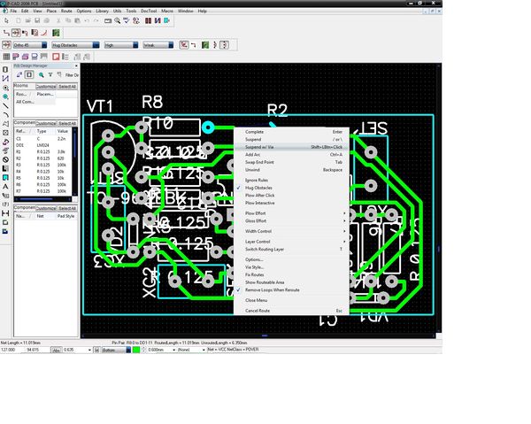

Сообщений: 1368
Откуда: Беларусь
Vladator писал(а):
Попробуй освоить Пикад 2001-2004,
там рисуешь схему--передаёшь в разводчик плат и все связи хорошо видно-----где пересекаються,где нет . :shock: можно покрутить схемку по всякому :P
Время только нужно для освоения и библиотеки поискать надо или нарисовать :oops:
у меня только проблем с перемічками--никак не могу их прямо в разрів связей вкинуть :oops: :cry: ---тут спринт прикольнее будет :lol:
Чтобы исчезли Ваши проблемы необходимо, используя RouteAdvanced, начать дорожку, довести до места будущей перемычки (пересечение и т.п.), остановить (левая кнопка), и, нажав правую выбрать Suspend w/Via - получится переход на другой слой, необходимый для создания перемычки. Связь присваивается к полученному переходу!
Таким образом при альтернативной трассировке получаются пресловутые джамперы.
2.jpg [167.77 KiB]
1.jpg [60.1 KiB]
