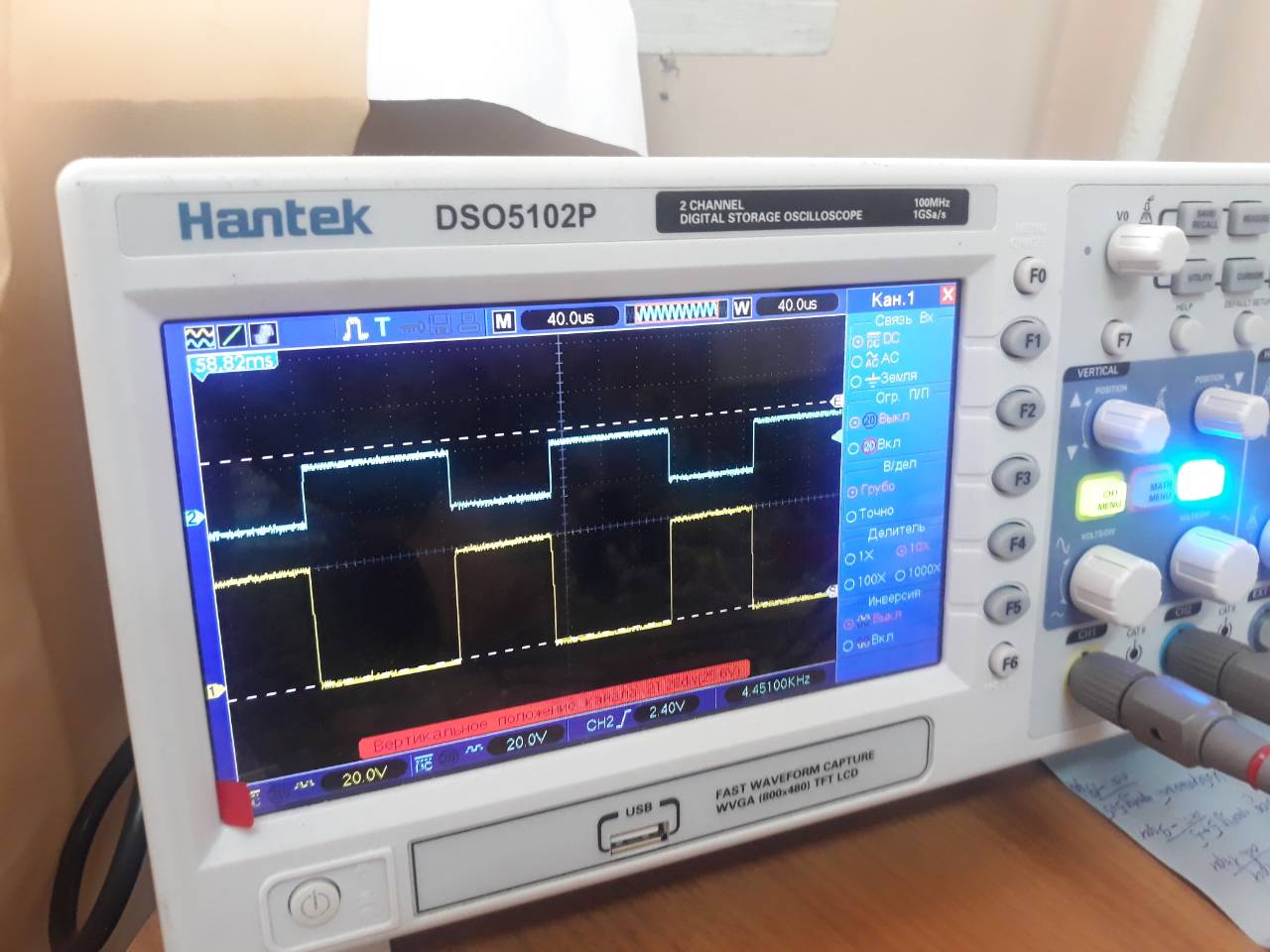

mag200 Подправьте сообщение, а то одно и то-же повылазило. По входу без разницы, а вот по выходу что-то не так значит. Напряжение на затворах должно быть во всех режимах нормальным, и с лампочками также - это активная нагрузка.
Михайлик писал(а):
Я надеялся, что это принудительное торможение резистором, как часто делают для трёхфазников
Где-то уже возможно я описывал это. Для асинхронного двигателя самый эффективный и простой режим торможения - это рекуперативное торможение при снижении частоты. Генераторная энергия выделяется в DC-звене и её легко рассеиваем в резисторе. Так всё просто и торможение управляемо частотником (темпы). При динамическом торможении с подачей постоянки в статор, энергия будет рассеиваться в самом двигателе, тормозит при этом хуже и есть особенности, если подавать напряжение с самого частотника.
И кстати, для двигателя постоянного тока независимого возбуждения на инверторе Восьмикрута, для которых есть вариант программы, реализован тоже режим рекуперативного торможения. Поэтому "разряжалку" DC давно пора сделать. На днях проведу испытания, пока сделаю плату.
Добавлено after 1 minute 31 second:
Подскажите как фото добавить ??
Добавлено after 38 seconds:
Кажись разобрался .
Добавлено after 30 seconds:
Кажись разобрался .
Добавлено after 55 seconds:
Вот так меряю
Добавлено after 1 minute 11 seconds:
Вот это без силового питания
Добавлено after 2 minutes 1 second:
Вот это при подключении 30 вольт силового питания на верхнем ключе растет напруга. Резисторы между выходом и землей отсутствуют .
Добавлено after 1 minute 15 seconds:
В чем проблема схему проверил все как и у вас ?????????????????
Добавлено after 22 minutes 10 seconds:
Вобщем с этим разобрался если накинуть на каждый выход свой минус от щюпа тоесть посути закоротить эмитеры то при подаче питания осцилограма не меняется . Но почему при подключении лампочки закипают верхние ключи вопрос ?????

mag200 писал(а):
с этим разобрался если накинуть на каждый выход свой минус...
Конечно, там плавающее питание сверху и нужно измерять непосредственно между эмиттером и затвором на каждом транзисторе! А так оно и будет повышаться. мертвое время можно посмотреть между затворами, смотрите документ по Восьмикруту.
Посмотрите сигнал на затворах верхних ключей, на каждом отдельно в работе, и питание на драйверах нужно померить, может с модуляцией какие проблемы и им питания не хватает.

С модуляцией были вопросы при уменьшении амплитуды нижние ключи грелись сильнее но это было видно осцилом прям на выходе мк. Проблему решил пересчетом по другой формуле. С двигателем во всем диапазоне амплитуды все ключи греется одинаково . Случайно накинул лампочку на 600 Вт между двумя фазами третья в воздухе верхние ключи закипели увеличивал DEADTIME эффект тот же . Почему такая реакция на лампочку ??? И обязательно ставить резисторы между эмитерами силовых ключей и минусом ?
Добавлено after 6 minutes 10 seconds:
Питания на затворах если мерить мультимером по переменке очень отличается на нижних остается 14.8 А на верхних растет хотя это скорей наводки какие-то на мультимер. Но суть в том что с двигателем разница 0.8 вольт А а с лампочкой 5 вольт.Не пойму почему???? Толи ли лампочка какая-то магическая ?
Добавлено after 12 seconds:

Мерить нужно непосредственно между двумя точками, затвором и эмиттером транзистора, или на электролите драйвера, а не относительно минуса. Лампочка может нагружать нижние транзисторы и если там слабые транзисторы, то на них будет падение и на верхних драйверах напряжение будет падать, ключи станут греться от неполного открытия. Всё это догадки, конечно. Что на самом деле неизвестно. Модуляция на стм должна быть центрированная (центрально-симметричная). Когда на выходе между фазами генерируется напряжение около 0, на всех шести транзисторах должны быть меандры со скважностью ~2 +deadtime. Формула формулой, но если принцип модуляции неверный, то будут косяки

Я именно так и мерял. Проверял на двигателя 2.2 кВт наваливал на малых оборотах максимальную амплитуду ток такой что аж провода шевелятся транзисторы греются одинаково. Транзисторы 1200в 30 ампер дешевенькие. Поясните что вы имеете в виду (Когда на выходе между фазами генерируется напряжение около 0, на всех шести транзисторах должны быть меандры со скважностью ~2 +deadtime. )?

https://drive.google.com/open?id=0B9dgP ... DJmWUIxMUE - рисунок 7, 8.
Видео разницы импульсов https://drive.google.com/open?id=1GNwhs ... XTqm_7Nqge

Если сравнивать с рисунком 8 то у меня один в один а вот если с видео то у меня как в первом случае . Это критично ?

Чтобы правильно наблюдать подобные сигналы, нужно тип развертки ставить ТВ, Видео, или от отдельного синхронизирующего такта. А если осциллограф синхронизируется по фронту, то происходит захват одного из фронтов и наблюдается картина такая-же как в первом случае, но на самом деле она как во втором.
