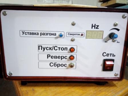

Добрый день всем. Выкладываю свои печатки. Провериные.
IMG_20190202_105408.jpg [27.71 KiB]
