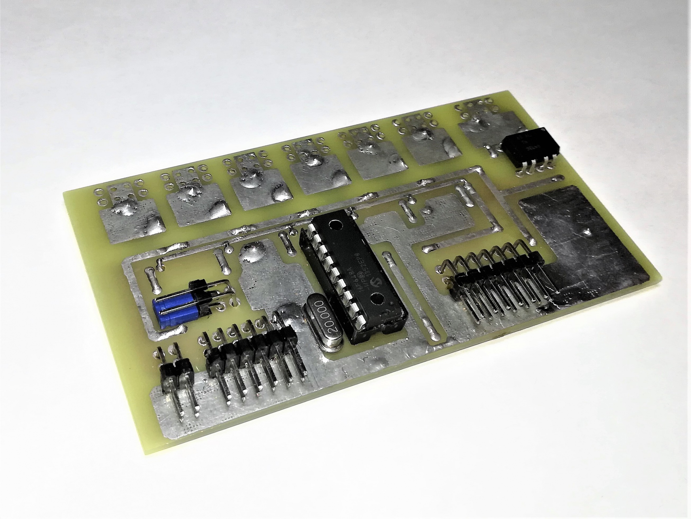

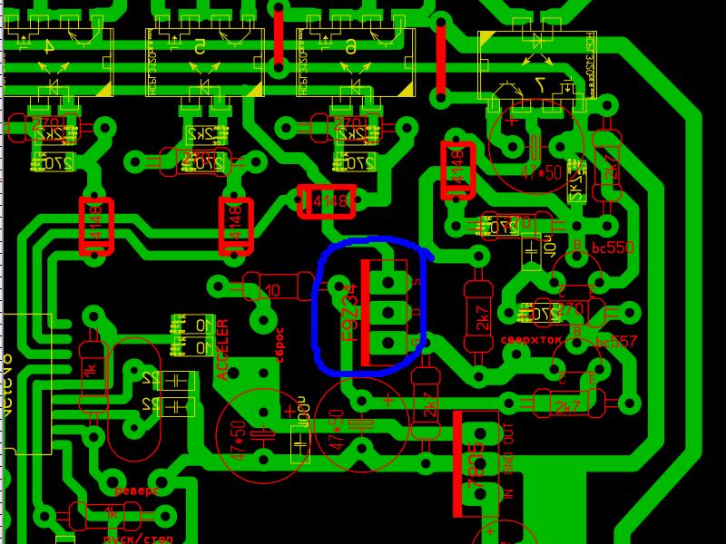

Добрый день всем. Выкладываю свои печатки. Провериные.

 Заголовок сообщения: Re: Частотный преобразователь
СообщениеДобавлено: Пт мар 01, 2019 19:40:03
Карма: 48
Рейтинг сообщений: 895
Зарегистрирован: Чт июн 26, 2014 00:04:37
Сообщений: 2955
faka-andrey писал(а):
Провериные..
А вот тут ошибка

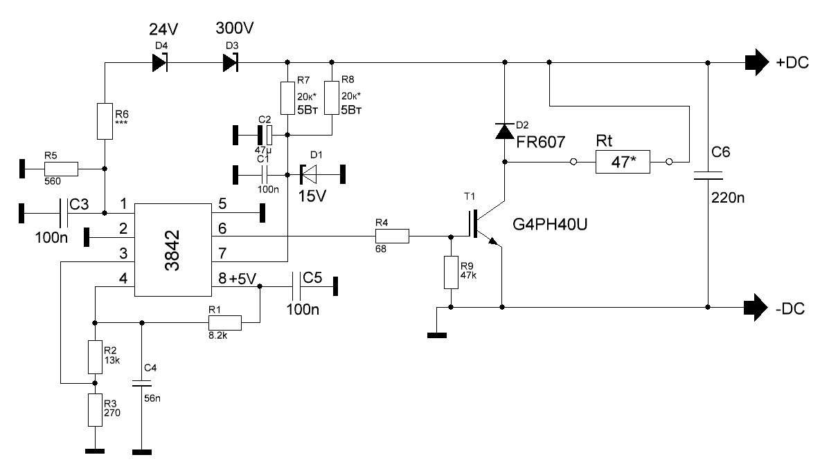

mustang21 писал(а):
до ошибки успевает приблизительно 20- 15герц
Можно добавить узел слива энергии - тормозной резистор со схемой. Возможен такой вариант, но требуется уточнение напряжения стабилитронов и резистора R6, а также сопротивлений питания R7, R8
СообщениеДобавлено: Пт мар 01, 2019 19:51:43
Зарегистрирован: Чт мар 14, 2013 21:59:02
Сообщений: 98
DC-AC то есть нужно собрать схему и пробовать подстраивать в деле .
СообщениеДобавлено: Пт мар 01, 2019 20:05:21
Карма: 48
Сообщений: 2955
Да, просто точно не рассчитывался ток потребления и резисторы питания возможно можно и больше, чтоб снизить тепловыделение.
Можно также разместить их последовательно, чтоб снизить напряжение на них
Сам принцип проверялся, UC3842B с запертого состояния включает и увеличивает длительность импульсов при увеличении напряжения на 1 ножке. Некий аналог пропорционального регулятора, колбасить не должно. Подобрать возможно R6, при 2кОм для начала попробовать. Можно всё отладить и на низком напряжении.
Rt - резистор, способный выдерживать кратковременно большую мощность. А так можно плитку или утюг подключить :)
Возможно появится идея, как можно было-бы использовать внутренний регулятор 3842 с опорным напряжением и исключить высоковольтные стабилитроны. Как инвертировать, был-бы просто делитель в обратной связи и хорошая точность работы
А как это управляется, т.е. если мне надо затормозить?
Схема автономна, просто отдельный узел подключенный к звену, если он необходим. Сам привод управляется частотником, как и было, а когда быстро тормозит - повышается напряжение звена, схемка это видит и начинает "шимить", сливая энергию в резистор.

...просто отдельный узел подключенный к звену...
Т.е. просто "разряжалка" DC при торможении. Я надеялся, что это принудительное торможение резистором, как часто делают для трёхфазников.
Где-то уже возможно я описывал это. Для асинхронного двигателя самый эффективный и простой режим торможения - это рекуперативное торможение при снижении частоты. Генераторная энергия выделяется в DC-звене и её легко рассеиваем в резисторе. Так всё просто и торможение управляемо частотником (темпы). При динамическом торможении с подачей постоянки в статор, энергия будет рассеиваться в самом двигателе, тормозит при этом хуже и есть особенности, если подавать напряжение с самого частотника.
И кстати, для двигателя постоянного тока независимого возбуждения на инверторе Восьмикрута, для которых есть вариант программы, реализован тоже режим рекуперативного торможения. Поэтому "разряжалку" DC давно пора сделать. На днях проведу испытания, пока сделаю плату.
