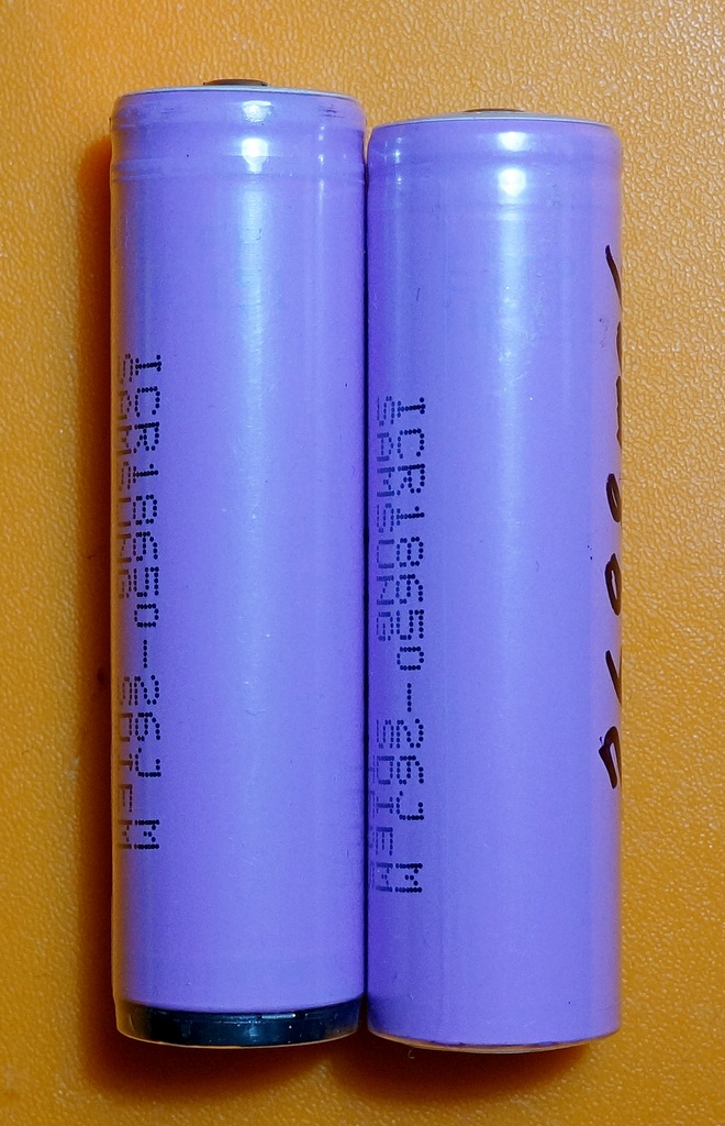

Насчет защиты двух последовательных 18650. Думаю речь шла о случае, когда один в перезаряде (с возможным фейерверком и пожаром) другой в недозаряде, суммарное напряжение в норме.
А если использовать входное одного 18650, поставив пару low-drop xc6206 на дисплей и контроллер. Может и одного хватит.
Отпадет необходимость балансировки (боязно без балансировки оставлять на заряде), .можно использовать простецкие контроллеры на 1 банку.
Там правда входное для DC-DC UP на 12В и управлении затворами просядет, но может ситуацию исправит MT3608. Был удивлен возможностями этой крохотули.
У составных BCV26/BCV27 напряжение насыщения 1В
 Заголовок сообщения: Re: Амплипульс-МИО
СообщениеДобавлено: Пн мар 11, 2019 18:21:32
Рейтинг сообщений: 13
Зарегистрирован: Вт фев 13, 2007 11:55:11
Сообщений: 58
Откуда: екатеринбург
Andrey_B писал(а):
Не понимаю про какую защиту вы говорите
Да хотя бы защиту от разряда аккумуляторов на уровне 2.8-2.9 вольт, здесь же батарею "высосет" ниже предельно допустимого, а глубокий разряд"убьет" литиевую батарею.
Andrey_B писал(а):
В аккумуляторе бывает защита от глубокого разряда
Да бывает, но они не влазят в холдеры, т.к. немного длиннее обычных, без защиты. Ну и защиту от перезаряда тоже очень желательно, а так же балансировку...Ну и ладно, это мелочи, и можно по желанию доработать, не вижу препятствий.
Andrey_B писал(а):
Большой ток заряда тут не нужен, это не смартфон, от сеанса до сеанса вполне хватит времени зарядить.
Ну так оно, но опять же я про разумную достаточность, согласитесь, заряжать 15-20 часов это за пределами разумного, а в районе хотя бы 5-6 часов это нормально, и ток не большой и не в ущерб аккумулятору. Согласен, главное основа в устройстве, а "плюшки" каждый сам додумает на свое усмотрение.
1.jpg [255.86 KiB]
Добавлено after 22 minutes 12 seconds:
Да, примерно так.
Думаю вполне достаточно будет, но надо будет на готовом устройстве проверить, у меня сейчас в одной из конструкций работает такая "связка", месяца полтора практически на постоянном "прогоне", пока замечаний нет. Будет готовое изделие потом проверим.
Прибор напишет про низкий заряд, пользователь сам принимает решение. Может я не прав, и действительно пользователю ничего нельзя позволять, аккум подсел - вырубить, подключил зарядку - расстрел на месте. Но прибор я делал в первую очередь для себя, поэтому подразумевал, что пользователь знает, что делает. И если пользователь от прибора требует невозможного, то прибор должен это попытаться выдать, естественно на страх и риск пользователя.
Узел на 34063 при достижении порогового напряжения на аккумах снизит ток, перезаряда не будет. Только в следствии разбалансировки. Но это не ноутбук, где полный цикл разряд/заряд может уложиться в пару часов. Тут мизерные токи и разряда и заряда, и если банки из одной партии и в одном состоянии, то до значимого разбаланса их надо юзать пару лет.
