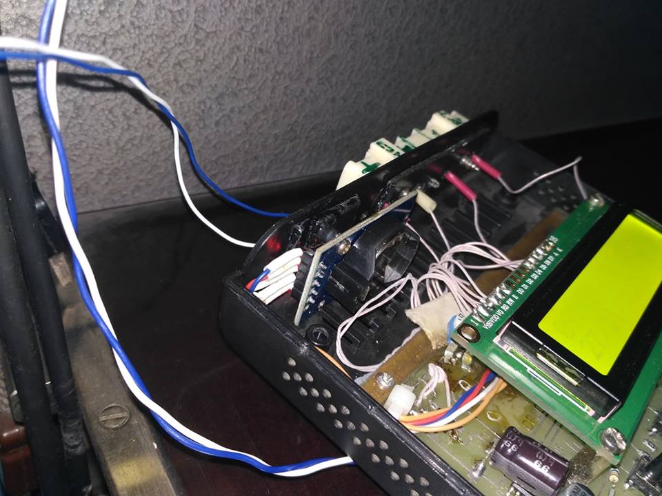

Спасибо GreyD за прошивку для DS3231. 1307 и резисторы подтяжки убраны, установлен модуль RTC. На модуле убрана цепь заряда батареи. Все работает отлично. Плата в первом варианте, транзисторы 7309, все целые. Питание 25В

Собрал первичные часы. Использовал DS-3231. Огромное спасибо GreyD за высланную прошивку под DS-ку! Всё стало на свои места. Цепь заряда на ДС-ке удалена. Выражаю благодарность автору данного проекта! Теперь старые часики обретут вторую жизнь))
