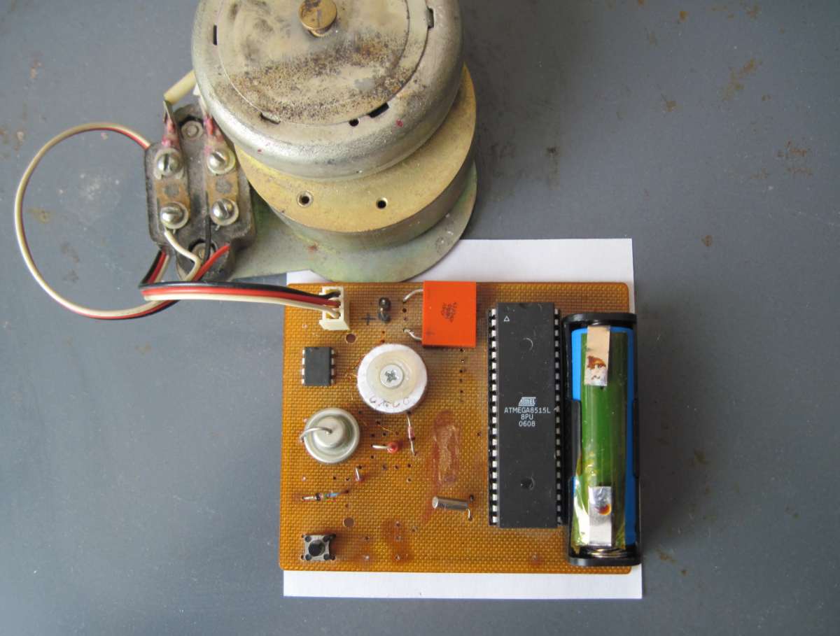

Извиняюсь за влезание в чужую тему :oops:
Реализовал идею работы таких часов от батарейки. Схема получилась довольно простая. Добивался минимального тока потребления. Получилось 16 мкА в течение 59,8 секунд и импульс для движения стрелки порядка 40мА длительностью 0,2 секунды.
Точность хода хорошая

средний ток получается 150 мкА, неплохо...
