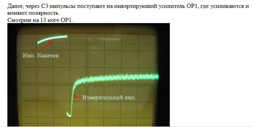

Друзья, подскажите, пожалуйста, собрал Пират по классической схеме (здесь была, 555 и УД2), R7=220 Ом, катушка 23 витка ПЭЛ 0,5, диаметр 19см. Индуктивность 330мкГн, сопротивление 1,5 Ом.
Длина импульса накачки по осциллографу около 100 мкс, т.е. как нужно. Но на 13 ноге, согласно описанию, импульс накачки вверху такой же длины, а у меня при синхронизации внешней его почти не видно.
Ток потребления все пишут 20-40 мА, а у меня не больше 10.
Полевик и R7 не греется. 5 рублей обнаруживает самое лучшее на 10 см.
Но при этом при поднесении металла измерительный импульс как положено удлиняется.
Может ли низкая чуйка быть из-за малого потребления тока? питаю от ЛБП 12В.
