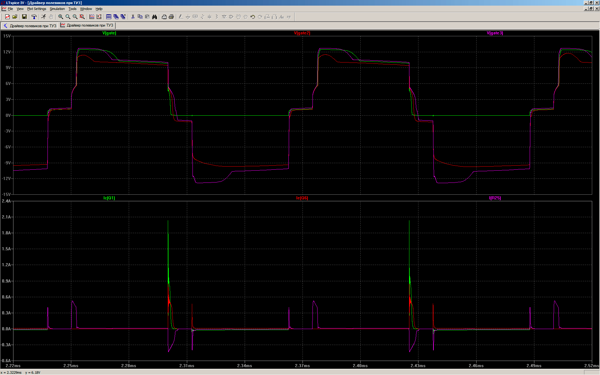

Всем здрасте! Год назад собирал ИИП с 50 станицы, очень понравился. При питании 24в с ключами STGW45HF60WD снимал с него 1кВт. Защита работает четко. Теперь понадобился блок для мощного усилителя. Имеются в достаточном количестве ключи SPW47N60C3. Смутила их большая емкость затвора 6,8nF и как я понимаю все это дело нужно как то разряжать. Нашел вот такую схему, собственно вопрос можно ли ее применить для этого самого перезаряда, или есть другие решения?
Еще нужна стабилизация выходного напряжения с регулировкой этого самого напряжения, подойдет ли этот вариант?
Стабилизация стандартная, а вот драйвер полная фигня, бред алкоголика.
Надо же, слизали
Даже Телекот узнал
Тогда он тоже был категорически против. Интересно, откуда эта схема?

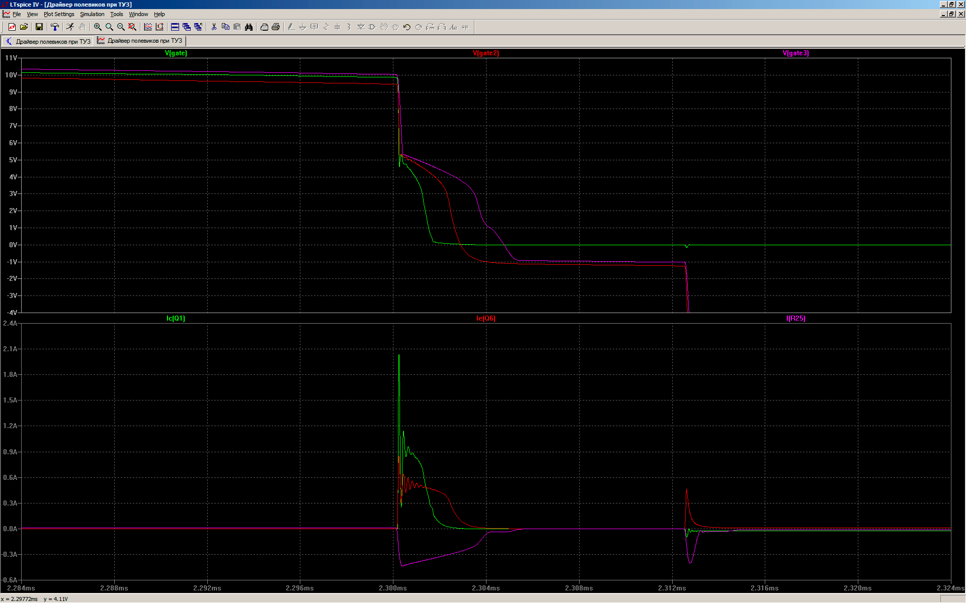

Вот был исходник, обсасывался в другой теме. Вживую выглядел так. Работу драйвера разбирали тоже, если мне правильно помнится, то прямо в этой теме. Проблема только с картинками - опять пропали.
В общем, ни ссы - нормальный драйвер. Этот "бред алкоголика" железно держит затворы плеча на нуле, когда работает другое плечо.
Только фронт и спад затягивает больше чем просто резистор на 10 Ом.Slabovik писал(а):В общем, ни ссы - нормальный драйвер.
А зачем его держать на нуле? Нет такой необходимости.Slabovik писал(а):Этот "бред алкоголика" железно держит затворы плеча на нуле, когда работает другое плечо.

Прошлый раз были ровно те же аргументы и ровно та же твой неправильная схема.
Мне не трудно повторить картинки
Описание соответствует описанию по ссылке (если что - график этого драйвера - зелёный).
Там же были и реальные осциллограммы, ну типа вот этой
В общем, ни ссы - нормальный драйвер. Этот "бред алкоголика" железно держит затворы плеча на нуле, когда работает другое плечо.[/uquote]
