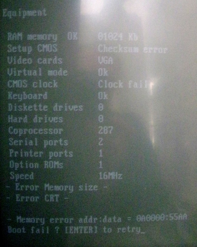

Захотелось понастольгировать и запустить какие нибудь игры на 286-м.
Но не могу понять что с ним - после включения пару раз пикнет и появляется данный экран(БИОС):
На клавиатуру не реагирует,только мигает курсор.

Или ОЗУ кто-то стыбрил или данные в RTC от длительного лежания отшибло.
На всякий случай заменить бабарейку RTC и переустановить уставки БИОС (чтобы удалить накопившийся в ОЗУ RTC мусор).

ОЗУ на месте - 4 планки
Батарейку там нашёл еле еле - она там в виде квадратной коробочки 3х2см,напряжение на ней было 0,3 В,я её подзарядил до 5В,но она быстро просела до 1,2В.Аккумулятор Varta 4,8V.

Вытащить и почистить контакты (ОЗУ SIMM 30 pin?).
Вообще, если долго лежал - есть смысл всё передёрнуть, и мультикарту заодно.
Батарейку тоже надо поменять.

Чистил
ОЗУ SIMM 30 pin - да
Сейчас буду колхозить аккумулятор,старый похоже высох,30 лет всё таки...

Установка новой батареи ничего не изменило.
Вот ещё странность - изображение очень тёмное,на трубочном мониторе ещё как то видно,на ЛСД совсем чернота.

Планок 4,слотов -8 и они вставлены как то хитро,через 2 слота,переставлял и удалял планки - вообще не запускается,только динамик щёлкает.
Напряжения в норме.
Чувствую что то с биосом связано,но как зайти в его настройки не знаю.

Для входа куча комбинаций может от ESC до Аlt+неизвестность ,а может и биуса как такового и нет ,если что и настраивалось то часто с дискеты утилита запускалась специальная .
Марку бы платы материнской узнать - можно было бы что то определенное сказать .

Там нет материнской платы как таковой
Плата компьютера - Leanord 286,вставляется в плату разъёмов BUS AT 8 slots

Биос кстати там есть ,вот надпись сверху на дисплее "ROM BIOS 286 V3.50(16)(C)1989"

В интернетах пишут, что для настройки CMOS (часы, параметры устройств) нужна дискета с утилитой. BIOS Setup у него нет.
bios configuration needs a setup disk I don't have (and I can't find on internet), I'm trying to make a setup program throught reverse engineering, I found easily neat datasheet there
I have to find how are stored in CMOS
- HD params
- EMS config
- Memory timing / wait state
- Turbo switching (it's done throught software, there in no turbo switch on the case)

Флоппа два 5дюймовых,хард один на 40Мб.
Я уже почти поднял старичка.Спасибо ребятам с форума:
