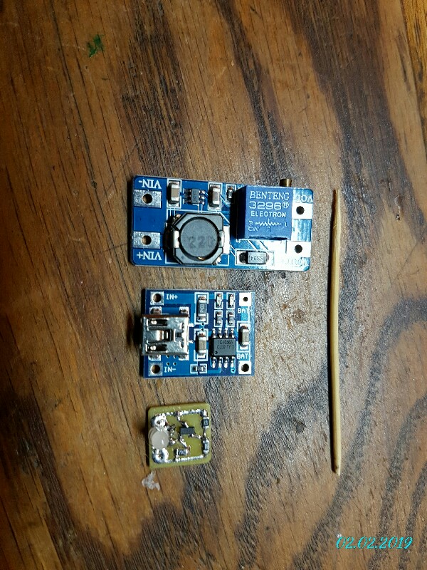

Я уже полгода использую два китайских модуля. Первый на "народной" микросхеме TP4056, для зарядки и контроля уровня напряжения и отключение при пониженном напряжении. Второй модуль- это микросхема MT3608, повышающий напряжение от 2,5 в до вольт 24, четко стабилизирует и держит уровень заданного напряжения. Использую обычно длч получения ходовых 5/9/12в. Модули копеечные, малогабаритные. В последнее время дополняю третьим модулем- это "сторож" уровня напряжения, оповещает о снижении напряжения до заданного мной уровня, обычно настраиваю 3,3в( чтобы заранее знать о приближении разряда аккума), делаю его сам на смд- исполнение TL431.
Добавлено after 6 minutes 25 seconds:
Выглядят так. Места занимают минимум.
Добавлено after 4 minutes 51 second:
Вот модуль TP4056 с защитой от пониженного напряжения.
Модуль TP4056 с защитой.jpg [140.03 KiB]
Модули для лития.jpg [187.16 KiB]

про 4056 я знаю. Я их пользую. Только не в виде модулей, ибо большие они.
По получению других напряжений.
Метод "поднять-опустить" - не самый хороший...
Вот представьте себе СТМку, которая работоспособна в диапазоне 1.8-3.3 вольта.
И литий свежезаряженный - 4.25 вольта.
Вопрос, как питать СТМку ? Особенно, если нужно предусмотреть спящий режим....

А подать напряжение 5в с повышайки на вход штатного стабилизатора и получить 3,3 в? Конфликта устройств, вроде не должно быть?
Я не задаюсь целью суперэкономии, кругом зарядные устройства.

Конфликта не будет. Весь вопрос в экономичности. Все же батарейка.

Дак я и говорю, живем в мире эл.розеток, включая машину. Экономить не зачем. Аккумуляторы китайские тоже не дорогие. А вообще, я обычно все свои поделки делаю под универсальное питание, от БП и от аккумулятора.
Так буду делать питание и для вашего детища.
