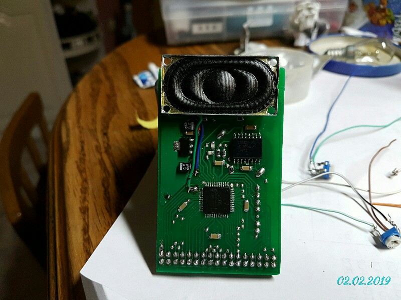

Закончил финишные дела, все впаял и прошился. Плата под лаком.

По замене пьезопищалки на динамик или динамическую пищалку.
Звук на 13 ноге меги имеет высокий активный уровень. Когда звука нет - там поддерживается низкий уровень.
При воспроизведении звука с 13 ноги идут импульсы амплитудой 3 вольта. С нагрузочной способностью до 40 мА.
Соответственно, можно прицепить любой динамик посредством биполярного или полевого транзистора (подобрав его по току в соответствии с сопротивлением динамика
Или взять 2 транзистора и сделать усилительный каскад вот такой
Громкость тут можно пробовать регулировать либо базовым транзистором, либо подбором выходной емкости...
Вобщем, тут простора для творчества вагон. Я намеренно не пишу типы транзисторов - тут уже каждый будет подбирать под свои излучатели.
Единственное - я бы искал динамик хотя бы на 16-20-30 Ом, ибо втыкать по схеме с одним транзистором в 5 вольт 8-омный динамик- это ток сквозной через него больше полуампера будет.... И питание просадится, и динамику поплохеет.

Скидал на столе вариант 1. Поставил динамик 50 ом, звук на порядок выше и качественней чем излучателя, на изменение R2 практически не реагирует. Хорошо, но мало. Поставил динамик 8ом, добился отличного для себя звучания, ток измерялся USB-метром он не превышал 18 ма. Смущает сопротивление ,R2( использовал подстроечник 10 к)оно при хорошем звуке 24ом. Не будет плохо Атмеге с таким номиналом?
На постоянно хочу поставить свой любимый IRLML2502(платку готовлю) от какого номинала R3 примерно плясать. И хочу поставить резистор переменный, чтобы можно было регулировать громкость, оно мне нужно.

pin1000 писал(а):На постоянно хочу поставить свой любимый IRLML2502(платку готовлю) от какого номинала R3 примерно плясать. И хочу поставить резистор переменный, чтобы можно было регулировать громкость, оно мне нужно.
- вместо R3 ставите переменник. подвижный контакт - на затвор.А вообще в часах есть выбор громкости будильника - 7 уровней.
По нагрузке для меги. Я бы не рекомендовал R2 делать меньше 150 ом
Семь уровней громкости, но видимо то, что я сейчас настрою будет максимальной громкостью и будет только уменьшение? Пока дисплея нет, проверить не на чем.
А для полевого транзистора какое оптимальное сопротивление для 5в?
Нет, тестовая мелодия при старте идет с уровнем громкости 2 из 7.pin1000 писал(а):то, что я сейчас настрою будет максимальной громкостью и будет только уменьшение?
Регулировка громкости реализована изменением ширины импульсов при воспроизведении звука.
Соответственно, при полной громкости будет 1. громче, 2. больше потребление
По звуку вы все рассказали, благодарствую.
Уж до конца сориентируйте, по резистору у полевого транзистора☺

Полевой транзистор управляется напряжением.pin1000 писал(а):Уж до конца сориентируйте, по резистору у полевого транзистора☺
Резистор на землю ставится только для того, что бы затвор был притянут к земле при любых состояниях выхода МК.
И его сопротивление может быть хоть 100к.
П.С. Если вы хотите туда поставить переменник для регулировки громкости - то возьмите переменник 4к7, верхний вывод на выход МК, подвижный контакт на затвор, нижний вывод - на землю через резистор килоома полтора.
Круто.Frogfot писал(а):На дисплее 3 отдельных SPI - SD, тач и ILI9341.
Все понял, экспериментирую.
Громкость регулировать смысла нет, раз такая настройка уже вами заложена. Попробую вывести максимальный звук, при разрешенных режимах.
В итоге, собрал на полевичке IRLML2502, R3 поставил 33ком, дополнительно между выходом с МК и затвором резистор на 4,7 ком. Динамик выбрал 8 ом, ток померял двумя приборами, не превышает 19 ма. Усилитель собрал на маленькую платку, которую закрепил прямо на динамике( соединение с основной платой тремя проводками). Динамик пока установил на свободное место( его высота 6.5 мм), если буду ставить литий- полимерный аккумулятор( а я, очень думаю, его ставить, для универсальности использования, и дома и ☺на "пересеченной местности), тогда останется сдесь. Если обойдусь без аккума- то уберу куда то вниз, определюсь по приходу дисплея.
Качество звучания на динамике отличное, со звуком с пьезоизлучателя сравнивать, даже нельзя. Еще раз отдаю должное разносторонним талантам автора, мелодию, которую он использует, очень оригинально создана и слух радует.
