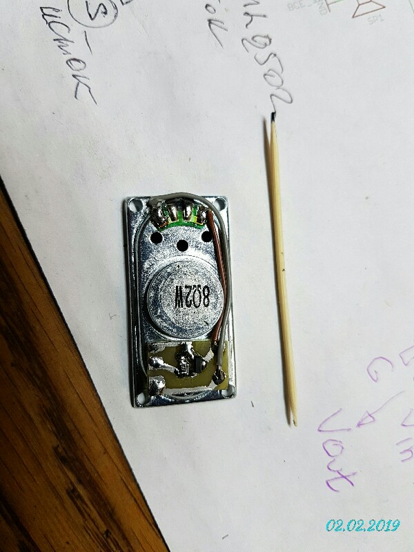

По замене пьезопищалки на динамик или динамическую пищалку.
Звук на 13 ноге меги имеет высокий активный уровень. Когда звука нет - там поддерживается низкий уровень.
При воспроизведении звука с 13 ноги идут импульсы амплитудой 3 вольта. С нагрузочной способностью до 40 мА.
Соответственно, можно прицепить любой динамик посредством биполярного или полевого транзистора (подобрав его по току в соответствии с сопротивлением динамика
Или взять 2 транзистора и сделать усилительный каскад вот такой
Громкость тут можно пробовать регулировать либо базовым транзистором, либо подбором выходной емкости...
Вобщем, тут простора для творчества вагон. Я намеренно не пишу типы транзисторов - тут уже каждый будет подбирать под свои излучатели.
Единственное - я бы искал динамик хотя бы на 16-20-30 Ом, ибо втыкать по схеме с одним транзистором в 5 вольт 8-омный динамик- это ток сквозной через него больше полуампера будет.... И питание просадится, и динамику поплохеет.

Скидал на столе вариант 1. Поставил динамик 50 ом, звук на порядок выше и качественней чем излучателя, на изменение R2 практически не реагирует. Хорошо, но мало. Поставил динамик 8ом, добился отличного для себя звучания, ток измерялся USB-метром он не превышал 18 ма. Смущает сопротивление ,R2( использовал подстроечник 10 к)оно при хорошем звуке 24ом. Не будет плохо Атмеге с таким номиналом?
На постоянно хочу поставить свой любимый IRLML2502(платку готовлю) от какого номинала R3 примерно плясать. И хочу поставить резистор переменный, чтобы можно было регулировать громкость, оно мне нужно.
Изображение - вместо R3 ставите переменник. подвижный контакт - на затвор.
А вообще в часах есть выбор громкости будильника - 7 уровней.
По нагрузке для меги. Я бы не рекомендовал R2 делать меньше 150 ом

Семь уровней громкости, но видимо то, что я сейчас настрою будет максимальной громкостью и будет только уменьшение? Пока дисплея нет, проверить не на чем.
А для полевого транзистора какое оптимальное сопротивление для 5в?
Нет, тестовая мелодия при старте идет с уровнем громкости 2 из 7.
Регулировка громкости реализована изменением ширины импульсов при воспроизведении звука.
Соответственно, при полной громкости будет 1. громче, 2. больше потребление

pin1000 писал(а):
Уж до конца сориентируйте, по резистору у полевого транзистора☺
Полевой транзистор управляется напряжением.
Резистор на землю ставится только для того, что бы затвор был притянут к земле при любых состояниях выхода МК.
И его сопротивление может быть хоть 100к.
П.С. Если вы хотите туда поставить переменник для регулировки громкости - то возьмите переменник 4к7, верхний вывод на выход МК, подвижный контакт на затвор, нижний вывод - на землю через резистор килоома полтора.

Все понял, экспериментирую.
Громкость регулировать смысла нет, раз такая настройка уже вами заложена. Попробую вывести максимальный звук, при разрешенных режимах.

В итоге, собрал на полевичке IRLML2502, R3 поставил 33ком, дополнительно между выходом с МК и затвором резистор на 4,7 ком. Динамик выбрал 8 ом, ток померял двумя приборами, не превышает 19 ма. Усилитель собрал на маленькую платку, которую закрепил прямо на динамике( соединение с основной платой тремя проводками). Динамик пока установил на свободное место( его высота 6.5 мм), если буду ставить литий- полимерный аккумулятор( а я, очень думаю, его ставить, для универсальности использования, и дома и ☺на "пересеченной местности), тогда останется сдесь. Если обойдусь без аккума- то уберу куда то вниз, определюсь по приходу дисплея.
Качество звучания на динамике отличное, со звуком с пьезоизлучателя сравнивать, даже нельзя. Еще раз отдаю должное разносторонним талантам автора, мелодию, которую он использует, очень оригинально создана и слух радует.
Динамик с платкой.jpg [105.53 KiB]
Динамик.jpg [121.01 KiB]
