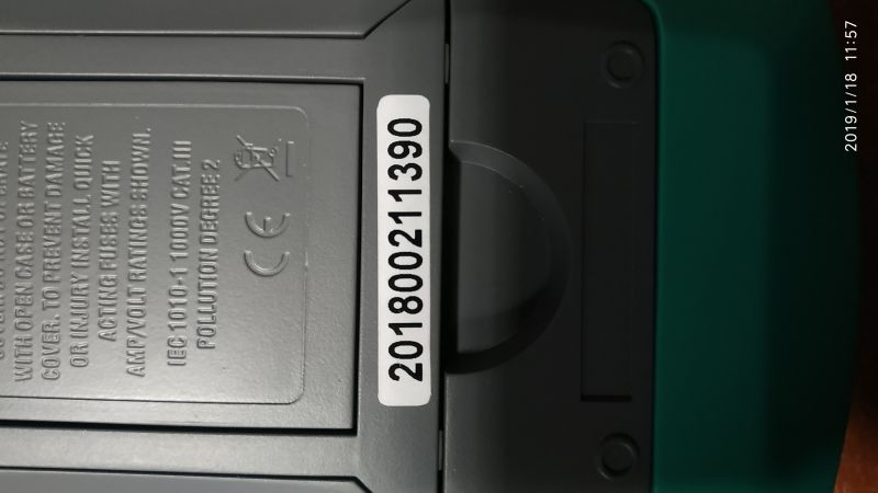

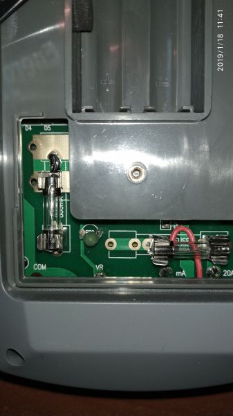

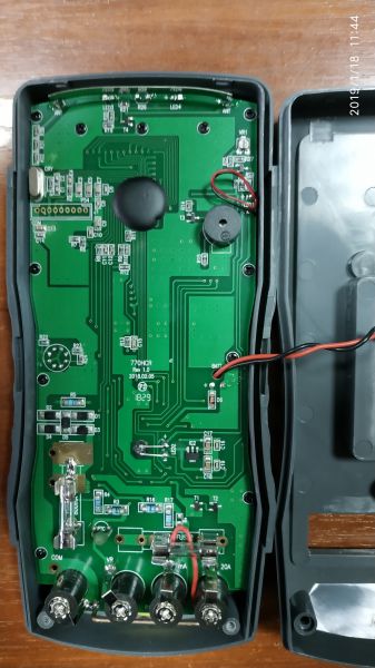

Всем привет ! Приобрел на али HoldPeak HP890CN, ссылка https://ru.aliexpress.com/item/HoldPeak ... 33edegAItB. Появились сомнения, подделка или подлинник:
1. Работает от батареи 9 В, а не от батарей 2x1,5 В (в интернете во всех обзорах о описаниях батарейки 2х1,5В).
2. Вместо полноценной микросхемы в нем капля.
3. Предохранители расположены по другому, не так, как как на других фотографиях из интернета.
4. Версия платы 770HCR 2018 года, а не 890C 2016 года
На оф. сайте HoldPeak 890-й серии нет, есть только 770-я. На одном из обзоров читал, что 890-я серия это ОЕМ версия 770-го. Продавец мне ответил, перевод гугла "Дорогой друг,
Спасибо за вашу недавнюю покупку HP890CN, мы ценим ваш бизнес.
Пожалуйста, не беспокойтесь, этот продукт, который мы отправили вам, является новой версией с аккумулятором 9 В, извините за то, что мы не пересматривали список, когда вы его купили, но мы уже исправили его раньше.
Таким образом, продукт является новым и оригинальным, пожалуйста, не стесняйтесь использовать его.
Любые другие вопросы, не стесняйтесь обращаться к нам.
С Уважением,
кервель".
Но сомнения все же остались. Что думаете по этому поводу ?

А что тут непонятного? Скорее всего сделали более дешевую версию, ликвидировав большой плюс предыдущей питание от нормальных батарей, а не от дохлой кроны. Если все HP890CN теперь такие, то продажи их быстро сойдут на нет. Лично я покупал этот прибор именно из за питания неоткроны!

Какая разница, бабарейки или крона ! Дело в качестве тех же батареек или кроны. Если взять дешевые китайские батарейки, то он и месяца на них не проработает, то же самое и с кроной. А если купить хорошую крону, а лучше акуммулятор, то минимум год можна не париться, хотя все зависит как кто его эксплуатирует, кто то 1 раз в неделю, а кто то каждый день.

разница в емкости. причем чуть ли не на порядок. и не забываем, что там по входу стоит LDO который 9В с кроны понижает до 3В для питания собственно тестера. напрашивается резонный вопрос: нафига?!

может там стоит DC DC преобразователь

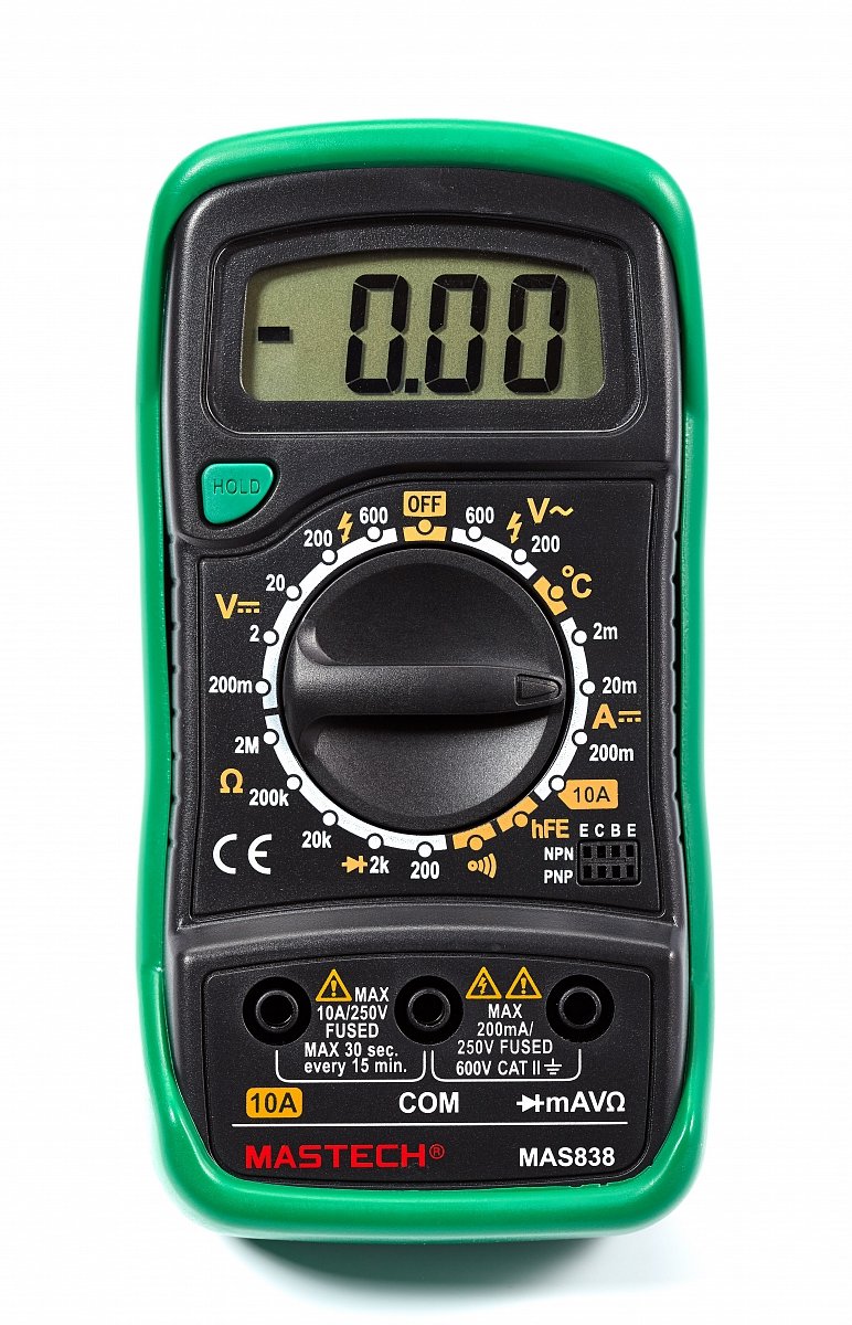

Здравствуйте :))
Никто не подскажет, данный мультиметр на переменке может адекватно напряжение мерить на частотах 20-20000 Гц ?

В ИЭ на прибор ясно написано - частотный диапазон 40-400Гц. http://lib.chipdip.ru/108/doc001108540.pdf Зачем задавать этот дурацкий вопрос?
