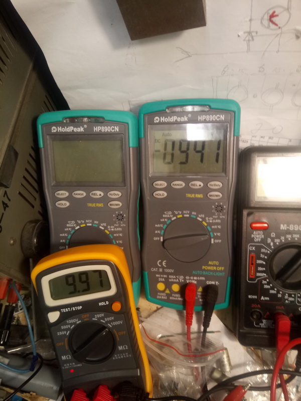

Рейтинг сообщения: 4
Вот измерил входное сопротивление Холдпика довольно точно 9,97Мом. Напряжение составило 941В при свежей кроне было побольше.
