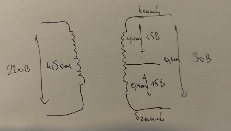

Здравствуйте!
Прошу Вашей помощи.
Начал шуметь сабвуфер, достаточно дорогой, приобретался за примерно 1500 долл около 10 лет назад Paradigm PS1200 v4
Шум/гудение не очень громкое, можно сказать еле заметное (но в тишине надоедающее), практически не зависит от любых регулировок (громкость, частота среза, фаза), а также не зависит от того подключен источник или нет. Замерял частоту гудения - 50Гц и 150Гц, по уровню примерно одинаково.
Перепаял все конденсаторы, проверил транзисторы. Вроде бы все в норме.
Но начал проверять трансформатор и, если я правильно понимаю, он не дотягивает до заявленных значений. Прошу дать консультацию.
Его фото:
На сколько я понимаю, заявлено, что это трансформатор со средней точкой.
White-White 50V 500VA.
Red Center Tap
Сопротивление первичной обмотки 4,5 Ома. Вторичной - между белыми проводами 0,6 Ом, а между любым белым и красным 0,4 Ома.
Напряжение между белыми проводами составляет чуть более 30В, а между любым белым и красным около 15В.
https://image.prntscr.com/image/DkD6ri2 ... CWyuww.png
Верно, я понимаю, что между белыми должно быть все-таки 50В как заявлено и из-за этого может гудеть сабвуфер?
Простите за дилетантское описание.
Благодарю за любые советы.

Так то, что транс выдает 30 вместо 50В - это нормально?
Это нормально, тем более что это переменное напряжение. На трансформатор пенять нужно в последнюю очередь.
Где заявлено? Через 10 лет стало 30 вольт вместо 50-ти? Не туда смотрите, это неверное направление. Транс тут вряд ли при делах.
