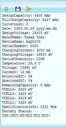

СпойлерDesignCapacity: 4400 mAh
FullChargeCapacity: 1320 mAh
CycleCount: 182
Date: 2010.03.09 yyyy.mm.dd
DesignVoltage: 11100 mV
ManufName: SONYCorp
DeviceName: AS09A41
SerialNumber: 9CCC
ChargingCurrent: 3520 mA
ChargingVoltage: 12600 mV
DeviceChemistry: LION
Temperature: 24,8 C
Voltage: 11011 mV
Current: 0 mA
RelativeSOC: 31%
AbsoluteSOC: 9%
RemainingCapacity: 404 mAh
VCELL4: 0000 mV
VCELL3: 3671 mV
VCELL2: 3670 mV
VCELL1: 3670 mV
SpecificationInfo: 0031 Hex
Battery Status:
RCA|INIT|DSG|

Поправочка,в предыдущем комменте выложен лог другого аккумулятора, виновник моих мытарств вот:
FullChargeCapacity: 48 mAh
CycleCount: 492
Date: 2010.08.13 yyyy.mm.dd
DesignVoltage: 10800 mV
ManufName: SANYO
DeviceName: AS10D31
SerialNumber: 9211
ChargingCurrent: 0 mA
ChargingVoltage: 0 mV
Temperature: 26,7 C
Voltage: 11140 mV
Current: 0 mA
RelativeSOC: 0%
AbsoluteSOC: 0%
RemainingCapacity: 0 mAh
VCELL4: 0000 mV
VCELL3: 3714 mV
VCELL2: 3713 mV
VCELL1: 3713 mV
SpecificationInfo: 0021 Hex
Battery Status:
TCA|RCA|RTA|INIT|DSG|FD|
как вот это расшифровать:TCA|RCA|RTA|INIT|DSG|FD|?

Это мне вопрос? Если да, то это флаги, стр. 62 в моей доке, BatteryStatus(0x16):
RCA—Remaining Capacity Alarm
TCA—Terminate Charge Alarm
RTA—Remaining Time Alarm
INIT—1=Initialization.
DSG—Discharging
FD—1= Fully Discharged
FC—1= Fully Charged
... и .т.п.
Взято из: Technical Reference Manual на bq20z70-V150+bq29330,bq20z75
154 страницы.

Да, как должно быть - это главный вопрос.)) Алармов(Alarm с англ. тревога) не должно быть, как я понимаю. И ещё, вчера озарило, есть ещё неописанные команды, ну или у меня кривое описание. Т.к. в доке по калибровке присутствуют примеры кода для разработчиков, в которых есть команды отсутствующие в описании. По этой доке вообще всё просто у них , делаем финт ушами(шлём пару-тройку команд) и батарея работает, при условии, что есть полный доступ к чипу))
По поводу команд:
В Би2ворковской(CP2112) программе есть кнопочка "Send SMBus command".
СпойлерДля выполнения - нажмите комбинацию CRTL+ENTER.
Можно вводить любое число команд по одной на строке и затем запускать их все сразу на выполнение.

Сообщение mister78 »
Спасибо за ответ. Да RCA я наблюдаю в обоих аккумах, но верхний - рабочий почему-то. Интересно где эти флаги описаны, как их понимать?
"Не надо 0x001 и т.п. это HEX. " - так вот как их вводить в строку командную, что бы передать по смбас протоколу контроллеру батареи, я не знаю. Я думаю, что этими кодами с даташита микросхемы что-то полезное можно придумать, может обнулить как-то? В общем вопросы и вопросы.
"Каросиму я читал, но вникать пока не буду)" - а чё так? Пользуете что-то лучшее?

Сообщение MegaBarsik »
[uquote="mister78",url="/forum/viewtopic.php?p=3520729#p3520729"]Спасибо за ответ. Да RCA я наблюдаю в обоих аккумах, но верхний - рабочий почему-то. Интересно где эти флаги описаны, как их понимать?
"Не надо, 0x001 и т.п. это HEX. " - так вот как их вводить в строку командную, что бы передать по смбас протоколу контроллеру батареи, я не знаю. Я думаю, что этими кодами с даташита микросхемы что-то полезное можно придумать, может обнулить как-то? В общем вопросы и вопросы.
"Каросиму я читал, но вникать пока не буду)" - а чё так? Пользуете что-то лучшее?[/uquote]
По поводу ввода команд писал выше, где там под спойлером, даже пример красным выделил, тоже самое есть у Карасюмы, только синтаксис другой, нужно читать хелп к программе smbusb_comm.
Я пока использую СP2112 и Битуворк. На плату впаял новый BQ20z75..., т.е там нет пароля, если я правильно понял .... ещё не смотрел толком. Я думаю, что в моём случае нужно изменить пару регистров и запустить калибровку, всё. Банка одна пришла бракованная, жду новую, всё делаю в вялотекущем режиме, другим занят.
В вашем случае смущает эта отправка/ответ по протоколу SMB:
C:\smbusb-1.0.0> smbusb_comm -a 16 -c 73 -r 2
050c.
О50С - это ответ на команду? Если да то, этот ответ нужно вычесть из 0x10000 и получим магическое число для третье команды. В каждом акб, если я правильно понял, будет своё число.
-cut-
So to sum it all up:
1. Send 0x0214 to 0x71
2. Read Word X from 0x73
3. Send (0x10000 - X) to 0x71
4. Send 0x0517 to 0x70
-cut-
Только что-то я не вижу этих команд в описании. Мне этот момент не совсем понятен)
ps: Информацию по флагам читать в документации на микросхему.
Спасибо.Да, там, в на карасуиме ответ 023d, у меня 050c. Вот видите, вы понимаете, что сие значит и как переводится - я же как "баран на новые ворота", ни гу гу.
"нужно читать хелп к программе smbusb_comm. " - да надо ещё раз посмотреть всё, может увижу и что-то прояснится. Ну я пока то же не очень плотно этим занимаюсь, есть и другие дела, а к этому вопросу хочу вернуться, съездив кой куда что бы набрать плат от б\у аккумул. и тогда поэкспериментировать, а то с одной-двумя платами непонятки одни, надо что-то другое ещё.
Там вот так команды идут:
Разве это не то же самое, что вы написали? В моём переводе это несколько по другому выглядит, видимо из за перевода. И вот полностью уже все команды для ввода в адресную строку:
$ smbusb_comm -a 16 -c 71 -w 0214
$ smbusb_comm -a 16 -c 73 -r 2
023d
$ smbusb_comm -a 16 -c 71 -w fdc3
$ smbusb_comm -a 16 -c 70 -w 0517
$ smbusb_bq8030flasher -p prg.bin -e eep.bin
"ps: Информацию по флагам читать в документации на микросхему." - надо попробовать перевести эту документацию...
[uquote="mister78",url="/forum/viewtopic.php?p=3520877#p3520877"]у меня 050c. Вот видите, вы понимаете, что сие значит и как переводится - я же как "баран на новые ворота", ни гу гу
4. Send 0x0517 to 0x70[/uquote]
Вы главное сюда результаты операций скиньте,
в смысле считалась прошивка или нет, сюда её саму скиньте, 2048 байтов должна занимать.
0x1000 - 0x023D = FDC3 < магическое число Каросимы
0x1000 - 0x050C= FAF4 < для вашего чипа.
