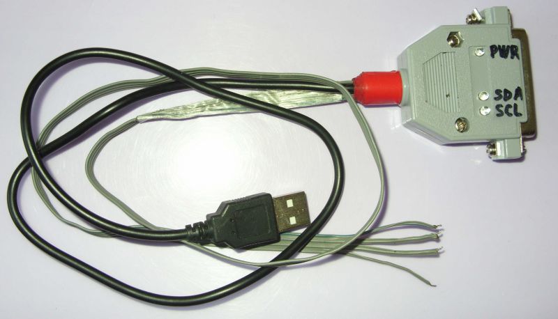

Ваш адаптер к тремя пинам подсоединяется ? SCL, SDA, GND?
 Заголовок сообщения: Re: Хитро-умный аккумулятор.
СообщениеДобавлено: Вт ноя 06, 2018 12:13:57
Зарегистрирован: Пт фев 10, 2012 08:46:32
Сообщений: 74
Откуда: Россия, Крым, Алушта
Да, по классической схеме Philips standard i2c parallel port adapter на 7405, контроллер батареи запитан от своих банок, поэтому подавать внешку нет необходимости. Хотел прикрутить еще один хвост для управление мосфетом, но не нашел какой вывод LPT используется. Пытался вычислить прибором прямо на разъеме, клацая по соответствующим кнопкам софта, но толи в демо режиме программы туда ничего не шлют (хотя на экране никакой ругани нет и всё выглядит вполне активно), толи я просто проморгал сигнал, короче не удалось мне поймать его нина одном свободном выводе... :roll: Контакты 2,3,4 LPT используются для чтения памяти, их выводить не стал, мне они не нужны, для чтения EEPROM есть более менее нормальный программатор с прищепкой. При попытке включить мосфет через ПО на этих выводах ничего не происходит. Так что пришлось пока довольствоваться малым, но 4-й провод на всякий случай физически всё таки вывел... :)
По-деревенски, зато работает и бесплатно! :)))

Я с платой экспериментирую. Пытаюсь с платой http://www.karosium.com/2016/08/hacking ... mware.html с этого сайта.
Сегодня перестала читаться правильно этой платой, BE2Works и cp2112 читается, но ничего более невозможно сделать.Вот лог :

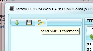

Да, как должно быть - это главный вопрос.)) Алармов(Alarm с англ. тревога) не должно быть, как я понимаю. И ещё, вчера озарило, есть ещё неописанные команды, ну или у меня кривое описание. Т.к. в доке по калибровке присутствуют примеры кода для разработчиков, в которых есть команды отсутствующие в описании. По этой доке вообще всё просто у них , делаем финт ушами(шлём пару-тройку команд) и батарея работает, при условии, что есть полный доступ к чипу))
По поводу команд:
В Би2ворковской(CP2112) программе есть кнопочка "Send SMBus command".
СпойлерДля выполнения - нажмите комбинацию CRTL+ENTER.
Можно вводить любое число команд по одной на строке и затем запускать их все сразу на выполнение.

Комментарий к файлу: Волшебная кнопка
smb.jpg [14.21 KiB]

Спасибо за ответ. Да RCA я наблюдаю в обоих аккумах, но верхний - рабочий почему-то. Интересно где эти флаги описаны, как их понимать?
"Не надо 0x001 и т.п. это HEX. " - так вот как их вводить в строку командную, что бы передать по смбас протоколу контроллеру батареи, я не знаю. Я думаю, что этими кодами с даташита микросхемы что-то полезное можно придумать, может обнулить как-то? В общем вопросы и вопросы.
"Каросиму я читал, но вникать пока не буду)" - а чё так? Пользуете что-то лучшее?

По поводу ввода команд писал выше, где там под спойлером, даже пример красным выделил, тоже самое есть у Карасюмы, только синтаксис другой, нужно читать хелп к программе smbusb_comm.
Я пока использую СP2112 и Битуворк. На плату впаял новый BQ20z75..., т.е там нет пароля, если я правильно понял .... ещё не смотрел толком. Я думаю, что в моём случае нужно изменить пару регистров и запустить калибровку, всё. Банка одна пришла бракованная, жду новую, всё делаю в вялотекущем режиме, другим занят.
