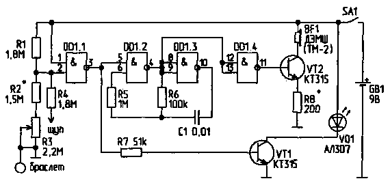

а где взять библиотеки для KiCad? в которых есть SMD аналоги старых добрых советских к155ла7(CD4011BM) и КТ315
Добавлено after 1 hour 10 minutes 2 seconds:
ребята если кто-то может помогите с разработкой однослойной печатной платы под поверхностный монтаж
DD1 это CD4011BM
КТ315 заменен на аналог 1G
все компоненты кроме R3 в SMD корпусах
R3 составной потенциометр из 2-х штук
https://ru.aliexpress.com/item/50Pcs-lo ... 95ed21589e
такого типа
DD1 это CD4011BM
такого типа

ребята совсем мяу. нарисовать то нарисовал схему а как преобразовать в печатную плату яхз совсем не могу понять. помогите пожалуйста.

Автоматически не получится. Надо разводить руками.
Всё что делает автоматом, делает так что проще самому сделать с нуля, чем вытянуть из этого что то адекватное.

[uquote="AndTer",url="/forum/viewtopic.php?p=3513209#p3513209"]Автоматически не получится.[/uquote]
А он вроде и не просит автоматически. Ему просто нужно передать схему на плату.
Добавлено after 9 minutes 16 seconds:
[uquote="SkyDanser",url="/forum/viewtopic.php?p=3513109#p3513109"]ребята совсем мяу.[/uquote]
Гуглите учебник по KiKad. В нете масса материала по нему.

[uquote="musa56",url="/forum/viewtopic.php?p=3513344#p3513344"]А он вроде и не просит автоматически.[/uquote]
[uquote="SkyDanser",url="/forum/viewtopic.php?p=3513109#p3513109"]нарисовал схему а как преобразовать в печатную плату яхз[/uquote]
У нас с вами какой то разный русский язык?
В вашем русском языке "преобразовать схему в печатную плату" это нарисовать самому руками?
А что тогда можно ответить? Написать цепочку нейронных связей для соединения глаз и рук?

[uquote="AndTer",url="/forum/viewtopic.php?p=3513402#p3513402"]А что тогда можно ответить?[/uquote]
Ну если не знаете что ответить тогда лучше послушать совета от тех кто знает. Во всех нормальных программах вначале рисуется схема а потом компоненты с соединениями передаются в плату. Что вы с ними будете делать это уже на ваше усмотрение

Слушайте:musa56 писал(а):лучше послушать совета от тех кто знает.
Не надо передёргивать и выдёргивать слова из контекста.
ТС нарисовал схему, непонятно где, может на листочке, а может в пэинте.
Он спрашивает как преобразовать схему в печатную плату.
При такой постановке вопроса ответ может быть один - никак.
Так же, непонятно что он подразумевает под "преобразовать", не то просто открыть документ с помойкой в кучу сваленных элементов со схемы, или готовую схему которую можно отправлять китайцам на изготовление.

[uquote="AndTer",url="/forum/viewtopic.php?p=3513402#p3513402"]А что тогда можно ответить? Написать цепочку нейронных связей для соединения глаз и рук?[/uquote]
ну харе стебаться если бы умел не спрашивал бы
[uquote="musa56",url="/forum/viewtopic.php?p=3513499#p3513499"]вначале рисуется схема а потом компоненты с соединениями передаются в плату[/uquote]
а как передать? все кнопки перепробовал нихрена не выходит выдает сплошное черное поле(
[uquote="AndTer",url="/forum/viewtopic.php?p=3513518#p3513518"]
ТС нарисовал схему, непонятно где, может на листочке, а может в пэинте.[/uquote]
вот это тебе не надо передергивать! мы говорим про KiCad
под словом "преобразовать" то и подразумевается: преобразовать для дальнейшего формирования в нужный размер платы
и вообще допреж стебаться вспомните как сами начинали а также о том что этот вопрос задан в обучалке не потому что делать нехрен а действительно что-то не получается у человека
