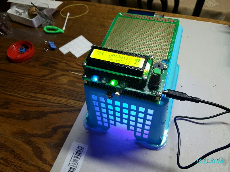

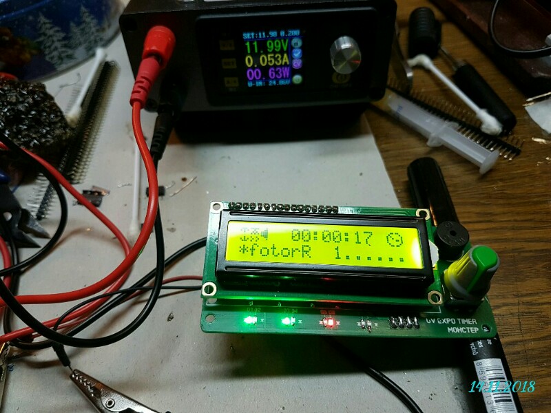

Ребята- это бомба! Ну думал я, что будет хороший таймер, но такой функционал выжать из крошки Atmega8, сколько настроек любой функции. Один раз конечно нужно потратить время и настроить под себя и все.
Теперь конкретно:
1. Редкий двойной диод Шоттки без проблем меняется на два распространенных SS14, они паяются без изменения платы.
2. Конденсаторы 100 nf на энкодер не потребовались.
3. Показались ярковатыми инфармационные светодиоды. Лучше впаять на первый момент включения один и под себя настроить яркость изменением номинала резистора, а затем распаять все остальные.
4.Энкодер изменяет показания не в логичную сторону, не по закону часовой стрелки. Будем просить автора создать прошивку под зеркальный энкодер
5 если кто то хочет пользоваться стандартными 5х2,1 коннекторами( таким обычно комплектуются 12в БП), лучше изменить печатную плату в SL 6.
Но все это мелочи. Основа обалденная!.

Зачем плату портить? Чуть погодя выложу прошивку для ""перевертыша".
Готово. *.еер одинаков для обоих вариантов, а кексы разные. Выбирайте, кому какой больше нравится. :)
UV_timer_v401.rar
version 401. для "прямого" и "перевернутого" энкодера.

Перепрошил на реверсивый вариант, отлично и удобно. Заменил резисторы на светодиодной индикации, увеличил их ! До 2,2 к. Вот так мое зрение воспринимает. Лучше перед монтажом поиграться с подстроечным резистором, подобрать под себя, а затем уже окончательно впаять. Сейчас собираю все в кучку. Пока получилось вот так:

Закончил работу над этим замечательным устройством. Низкий поклон автору(спина, за такое умнейшее устройство-точно не переломится).
Краткий отчет о проделанной работе
https://youtu.be/D_tQrf9UJAk
Фото готового таймера.

Задумка сделать корпус из акрила, для таймера, ушла в историю, как несостоятельная, на этапе прототипа подсветки иконок. :( Комфортная подсветка со светодиодами 0603 получается при расстоянии от платы до шаблона, в районе 5 мм. Результат на фото. 10 мм - уже еле видно, а надо бы еще повыше.

Я тоже поэкспериментировав, поставил над светодиодами прозрачную пластину акрилового стекла.
На фото красиво смотрятся эмблемки , информативней. Тоже, что то похожее себе сделаю. Таймером пользуемся не часто и доп. символы помогут в работе

На текущий момент я остановился на таком виде. Здесь все варианты подсветки иконок, при выборе всех имеющихся нагрузок. Снимок сделан при дневном свете вблизи окна. Даже при такой засветке, читаемость хорошая.
Сверху кусок крышки от коробки от СД диска. К нему, изнутри(снизу), обычным канцелярским "карандашом" приклеена бумага с иконками, печатью вниз. Внизу находится решетка, высотой 10 мм. склеенная из пластика от той же коробки. Каждая ячейка проклеена фольгой. Вот фольга, как прилично увеличила яркость, так и неплохо рассеяла свет по всей площади иконки. Светодиоды 0603, кроме красного - 0805.
