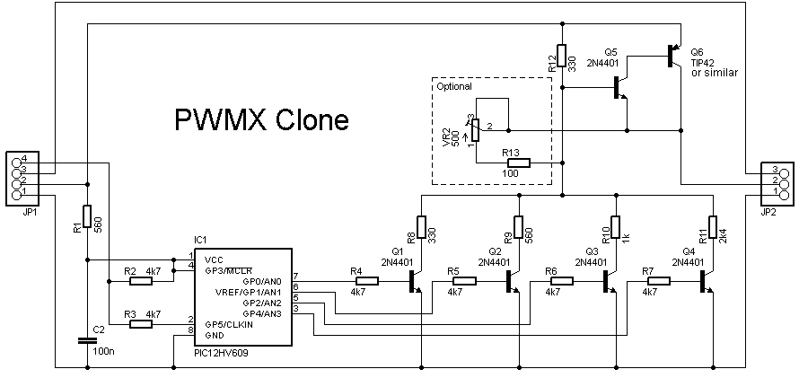

Проблема была - не регулируется 3хпроводной кулер на 4х пиновом разъеме у j1900i-c.
Питание на 4х пиновом разъеме на маман выведено прямо на 12В разъем , понятно почему трех пиновые не регулировались.
Ради интереса посмотрел скопом, что творится на шим пине - там 3В, шим сигнал с соответствующим заполнением.
У меня вся эта возня закончилась покупкой китайского вентилятора с 4 пинами... Материнка холодная и вентилятор в основном стоит....
Пока шли вентиляторы нашел забавный форум: автор oPossum предложил прибор для проверки 4 проводных вентиляторов и несколько схем переходников 4-3 также графики их работы в координатах заполнение шим - скорость.
https://www.eevblog.com/forum/projects/ ... b0ug98djt6
Вот к примеру линейная версия,
Печатка smd.
https://radiokot.ru/forum/download/file.php?id=318345
Там есть еще микроконтроллерная версия клона переходника Nanoxia PWMX с исходником
Комментарий к файлу: Исходник микропрограммы клона
fsc.asm [5.41 KiB]
Комментарий к файлу: клон
pwmx_clone.png [21.43 KiB]
Комментарий к файлу: Печатка аналоговой платы
PWM.zip [13.28 KiB]
Комментарий к файлу: Схема аналоговой платы
pc_fan_speed_linear_adjustable.png [18.71 KiB]

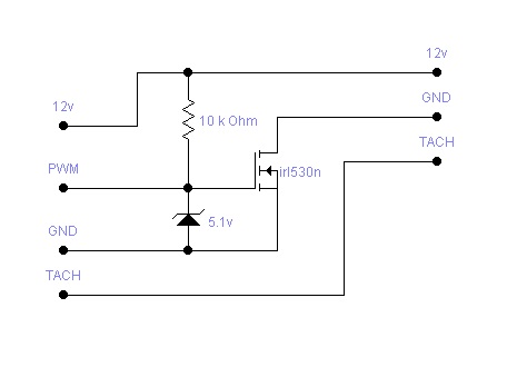

Есть задача, подключить 3pin вентилятор к мамке с ШИМ и что-бы ШИМ работал, нашел такую схему в сети.
Как она по вашему?
PWM to 3-pin.jpg [15.65 KiB]

У всех этих трехпиновых кулеров одна беда на всех - работа датчика скорости зависит от напряжения питания кулера, и если его шимить то и датчик шимится а как на это отреагирует материнка - одному богу известно, скорей всего фигово. Если датчик работает независимо - вам повезёт, а если нет... то фигово, и скорей всего более вероятен второй вариант. А без мониторинга оборотов управление оборотами кулера тоже не имеет смысла, не тыкать же наугад?
Возьмите тогда обычный двухпроводный, и приклеить сбоку датчик холла так чтобы реагировал на внутренний магнит, который в виде кольца на внешней части ротора.
