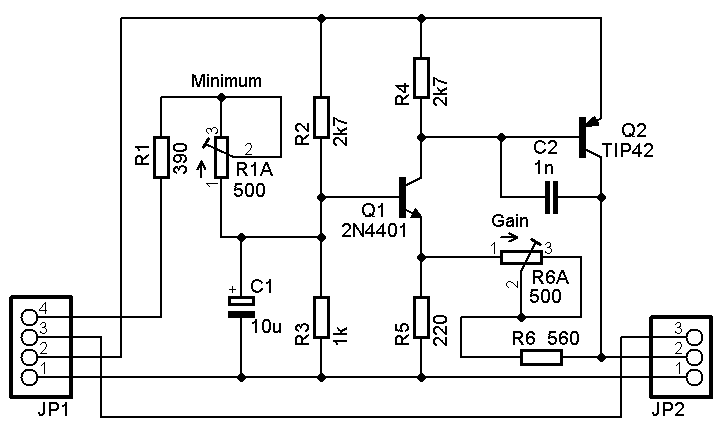

Привет. Собрал такую схему, скорость регулируется очень слабо. Может, процентов на 25 от диапазона. К примеру, макс. 2300 оборотов, мин. 1800. Плата asus p5ql-e, вентилятор zalman 9500. Соответственно, как модифицировать, чтобы регулировалась в широких пределах? В идеале, до нуля. Скорость замерял встроенной программой AI Suite, там есть калибровка от 20% до 100%. На низких оборотах (ниже 1200) начинает сбоить датчик скорости (такие обороты получил при подключении через реобас и эту схему последовательно).

После транзистора нужно ставить катушку, диод Шоттки и конденсатор. Как в импульсных преобразователях напряжения.

Вообще-то должно сбоить всегда. Такие кулеры не предназначены для работы с ШИМ - выходной сигнал сенсора модулируется питающим напряжением и получается бред. У вас похоже просто не успевают переключаться транзисторы. Схема безграмотная... KT814 зачем там? Неужели нельзя поставить полевик?

В первом посте есть ссылка на эту схему. Это то, что находится интернетом.
Можете показать на картинке, что менять? Сам слабо разбираюсь.
Или нужно делать, опять же, как в первом посте - "разобрать вентилятор и вывести пару проводов - запитать микросхему от постоянного питания, а катушками уже рулить через транзистор" - опять же, там один транзистор, или?

Вот смотрите. http://gyrator.ru/power-ponizhayuschii
После транзистора нужно поставить диод Шоттки, катушку и конденсатор.

Оно всё безграмотное. Во первых, встроенный датчик скорости использовать не выйдет, он скорей всего совмещён с схемой управления обмотками и отвязать его от питания вентилятора не выйдет, поэтому нужен внешний датчик холла, который должен быть запитан от постоянного питания до этой схемы.
Транзисторы на этой схеме вижу вообще выбраны наобум, какие были у автора. А на деле, там хватит какого-то мелкого P-канального полевика, или вовсе прерывать питание в "-" вентилятора и обойтись одним мелким N-канальным полевиком вроде irlml2502.

Проблема была - не регулируется 3хпроводной кулер на 4х пиновом разъеме у j1900i-c.
Питание на 4х пиновом разъеме на маман выведено прямо на 12В разъем , понятно почему трех пиновые не регулировались.
Ради интереса посмотрел скопом, что творится на шим пине - там 3В, шим сигнал с соответствующим заполнением.

На другом компе, с другим кулером, эта схема работает, но там и так есть выбор - Voltage или PWM.
Или что ещё может отличаться? Уровни сигнала?
На первом компе не работает с этим же кулером.
Вроде напряжение у этих плат одно и то же на PWM - 5 вольт.
Только есть некоторая странность - вроде на 40% оборотов крутится быстрее, чем на 50%.

У всех этих трехпиновых кулеров одна беда на всех - работа датчика скорости зависит от напряжения питания кулера, и если его шимить то и датчик шимится а как на это отреагирует материнка - одному богу известно, скорей всего фигово. Если датчик работает независимо - вам повезёт, а если нет... то фигово, и скорей всего более вероятен второй вариант. А без мониторинга оборотов управление оборотами кулера тоже не имеет смысла, не тыкать же наугад?
Возьмите тогда обычный двухпроводный, и приклеить сбоку датчик холла так чтобы реагировал на внутренний магнит, который в виде кольца на внешней части ротора.
