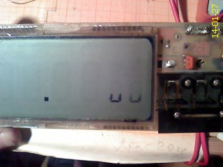

Всем привет!
Поделитесь, пожалуйста, схемой часов "Электроника 8".
Перекопал весь Интернет. Если где и есть, то идёт ссылка на какие-то файлообменники, при регистрации на которых списывают деньги с мобильного телефона. У меня уже есть негативный опыт работы с подобными системами. Кучу бабок с мобильного спишут, а взамен фиг чё получишь. :cry:

Благодарю за схемку :)) . Но это не они...
На плате установлена одна единственная микросхема малинового цвета))) Без маркировки. Индикатор ЖК. Наверное, другая модификация "Электроника 8".

тогда там либо 145ик1901
либо нечто такое

Ну, вот да! Что-то такое. Фотку индикатора я выложил, а фотку микросхему сегодня уже выложить не смогу. Ума не хватило сфотать сразу :)
Ну, хоть на этом спасибо :))

Выкладываю вид платы часов "Электроника 8"
Кто подскажет маркировку микросхемы малинового цвета.

либо это вариант исполнения ка1016хл1
https://www.google.ru/search?q=%D0%BA%D ... B700%3B745
либо К2СС011
https://www.google.ru/search?q=%D1%87%D ... B575%3B264
