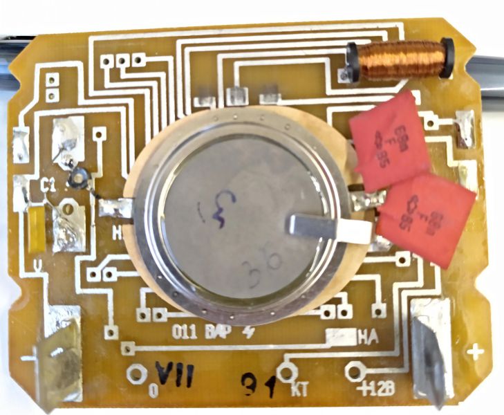

Доброго времени,уважаемые форумчане!
Попробюу "оживить" данный пост своими вопросами и картинками.
В наличии "Электроника 8-4/3",ясен пень,дефектная. А любимой маме очень дорогая. Хотелось бы реанимировать девайс. К сему несколько вопросов:
-что за конденсатор проживает под номером С1
-хватит ли только замены вышеупомянутого на новый,или же есть смысл обновить и остальных сожителей?(возраст,толерантности итп)
-какие буржуйские аналоги данных элементов подошли бы (живу в Берлине)
Надеюсь,что захостил правильно.
Заранее спасибо за Ваши ответы.
 Заголовок сообщения: Re: Часы Электроника 8
СообщениеДобавлено: Вт окт 02, 2018 16:41:33
Карма: 146
Рейтинг сообщений: 5965
Сообщений: 6643
Откуда: Ливны
Подстроечный конденсатор КТ4-24 4/20пФ. :)
Если дело только в нём. :dont_know:
Любые подходящие по размерам и ёмкости. :roll:

cпасибо korob!
для примера кину один- https://www.conrad.de/de/kondensator-tr ... 47409.html
такой подойдет ?

Прошу прощения, по ссылке кондёр написано 30pF, 100v/dc, 50%
Ну всё вроде понятно, кроме 50%. Это коэффициент перекрытия? То есть 15-30 пик? Тогда надо искать меньше, на 20 пик...
Родной был 4-20 пик.
Добавлено after 4 minutes 28 seconds:
Этож кондёр подстройки осциллятора. От его точности зависит точность хода часикоф. :)
СообщениеДобавлено: Вт окт 02, 2018 18:02:30
Зарегистрирован: Пн окт 01, 2018 09:22:37
Сообщений: 9
50% ... это..пределы допуска погрешности.... термина на русском,к сожалению, не знаю... т.е 30пФ с 50% и настройкой от 6,5 до 30 мжет быть и от 3-15 и 9,* -45 пФ . Передал суть термина "Toleranz" максимально точно.

Тогда возьмите несколько разных. Они же копеечные... :)
Добавлено after 3 minutes 24 seconds:
Советую такжезаменить эти флажочки красные на металлоплёнку. Это гадость редкая, а не кондёры!
Добавлено after 3 minutes 34 seconds:
Я понял слово "toleranz", немного учил Немецкий... Тоже самое и в Аглицком - "tolerance" так и будет погрешность. :)
Добавлено after 31 minute 18 seconds:
Щас почитал ссылку ещё раз... 0.61€ за одну штуку!!! :facepalm: Нее... нифига не копеешные! И это аукцион!

Добрый вечер уважаемые форумчане
завтра настает "день Ч" поеду в другую часть города и по ходу пьесы смогу прикупить конденсатор ы.
С подстроечный,вроде,все ясно.
А какие характеристики у этих флажков?
На что ещё обратить внимание, кроме емкости?
Заранее спасибо.
СообщениеДобавлено: Пн окт 22, 2018 15:58:13
Карма: 110
Рейтинг сообщений: 6673
Сообщений: 11291
Откуда: Одесса - мама
Halo, Pachik! :)
Флажки паршивые по ТКС всегда были, а ещё они спонтанно могут пробиваться. Качество никакое даже для советского ширпотреба. Менять надо на обычные металоплёночные, Не помню как точно по немецки... кажись MPP - metal-polipropylene. На 50в не больше. Ёмкость там 68нФ - 0.068mkF. Но, не принципиально, можно и 0.047, 0.075 или даже 0.1 - что будет в наличии.
Габариты не имеют значения, фирменные всё равно будут меньше! :)
Остальное - резисторы советские неплохие были... можно не трогать.
Главное впаяйте триммер, чтоб они начали шлёпать. Потом можно чё-то думать, если останутся вопросы к ним.
Ferstehen Sie? Ist das klar? :)

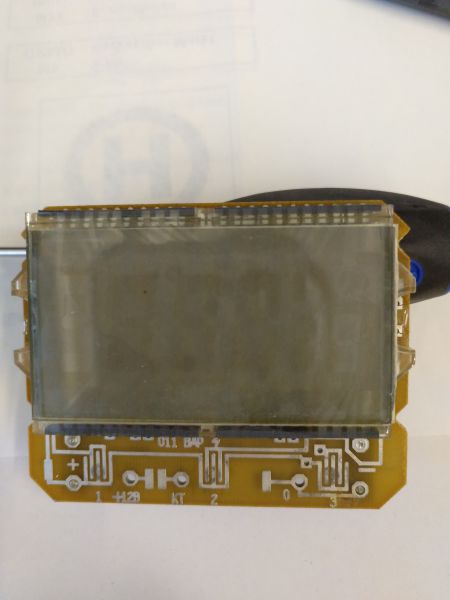

alexradio1103 спасибо за советы... Однако произошел небольшой казус. Выпал "шуруп/крутилку" от старого кварца, впаял новый. Не очень аккуратно,но крепко. Стал вкладывать в корпус и тут мой ЖК дисплей распадается на части.. даже какой то лист для самокруток там был..
Опечалился, забил боли и воткнул батарею. Часы издали дикий скрип и потом периодически кряхтели.
Диоды подсветки работают. Постоянно.
Единственный плюс - это то, что можно рассмотреть обратную сторону платы и, попытаться (в моем случае), нарисовать схему.
Фото "разложившегося " дисплея загружу из дома.
Заодно, смогу кинуть и ссылки на купленные запчасти.
С уважением из пасмурного Берлина
