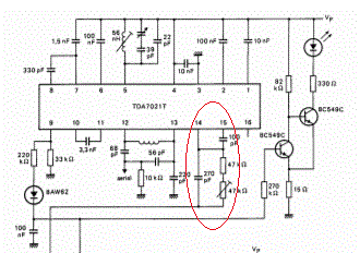

Всем привет!
Вопрос у меня в тему
Собираю приемник на ТДА7021 столкнулся с такой фигней...
на выходе унч (вывод 14) присутствует частота порядка 39-40 КГц амплитудой до 3 Вольт
питание 5В
схема приемника обычная (типовое включение микрухи
Вопрос : должно оно там быть или нет
попробовал 2 корпуса - один черт
может кто в курсе или осциллографом проверял на рабочей схеме
кондеры вроде все целые
Котёнок.

39 - 40 кГц, это промежуточная частота данного приемника.
УНЧ какой.
И полную схему выложите. Нужно определиться, как промежуточная частота проникает в УНЧ.
Подобная проблема в данной теме уже обсуждалась.
Желательно еще и фото монтажа посмотреть. TDA7021 критична к монтажу.

Кажись нашел причину - кондер между 14 и 15 ногами...
если больше 100пик - генерация...
чем больше емкость - ием меньше частота..
при 330 пиках(как в даташите) - 80кГц
менее 30пик нет генерации
не пойму почему... может микрухи бракованные (на али брал оба корпуса)
там, кстати операционник стоит 14-выход, 15-вход
попробую еще где нить корпус купить и проверить...

Собрал в симуляторе схему выходного унч в микросхеме. Да, есть генерация при ёмкости в 330пик между 14 и 15 выводами, как раз на частоте 40 кГц. Можно последовательно с 16 выводом и конденсатором что там стоит включить сопротивление 10-20к что бы уменьшить усиление, генерация должна прекратится. А можно и вовсе убрать конденсатор от вывода 16, усиление лишь в 2 раза меньше будет.

[uquote="Котёнок.",url="/forum/viewtopic.php?p=3529568#p3529568"]И полную схему выложите.[/uquote]Этого так и не дождались.[uquote="Алексей1719",url="/forum/viewtopic.php?p=3529488#p3529488"]схема приемника обычная (типовое включение микрухи
Кажись нашел причину - кондер между 14 и 15 ногами...[/uquote]Но в типовом включении в моно режиме между 14 и 15 ногой нет никакого конденсатора.
Если же делаете стерео, то там между 14 и 15 ногой не только конденсатор ставят.

там-же на 3 листе даташита кондер стоит между 14 и 15...
и в схемах видел....
я совсем убрал кондер и все ок стало
попробую на корпус еще - что будет- посмотрю
