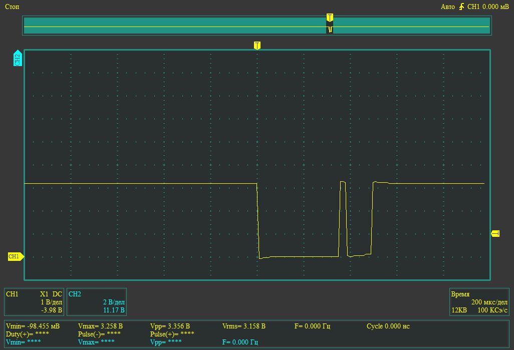

К какой ноге 18В20 ?
IVL ex UA6PJ
 Заголовок сообщения: Re: Анимированная индикация на stm32 + ili9341
СообщениеДобавлено: Пн апр 30, 2018 14:41:37
Карма: 31
Рейтинг сообщений: 281
Зарегистрирован: Вт окт 23, 2012 18:36:14
Сообщений: 2040
Откуда: Ростов-на-Дону
pb8 я ж схему обновил, правда нарисовал его только для варианта 2, но прошивка для варианта 1 (китайсуюкий модуль) но нога для ds совпадает.

Нашол я схему, добавил в закладки. Только 18В20 не работает. Подключено как положено, с резистором, проверял на 2-х датчиках.
На В8 есть импульс. Но Т почему то не кажет.
И пожоже датчик отвечает, импуль двойной.
вот
18B20.jpg [64.6 KiB]

датчик температуры 18В20 не работает.

240265, странно, я проверил, но уже вернул ds, где он был. А что на экране? совсем ничего или нули? эту прошейте на всякий случай, потом еще раз припаяю ds, проверю
clock_0_8.rar [58.84 KiB]
