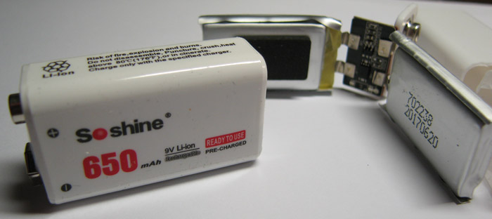

Ну что, допрыгала крона - аккум на 650 мА\ч , за 2 штуки чуть больше 10 евриков.
Так как очь любопытно, что там внутрях, одну расфигачил поизучать :)
Ну вот так внутри:

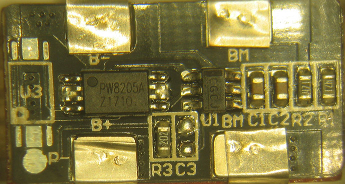

И сама платка покрупней:
Что за чипик PW8205A пока не нашёл. Думаю в его обязонности входит обеспечить:
"It has over voltage protection at 8.63 and 8.64 volt."
"It has over discharge protection at 5.08V and 5.57V."
Нашёл на сайте производителя даташит на аналогичную(ток чуток поменьше-500мА)
http://www.soshine.com.cn/upfile/20129/ ... 421103.pdf
Сам пока не заряжал и не пользовал. Пришли с напругой по 8В на каждой.
Порыл в нете, нарыл вот такой кем то сделанный тест на данный аккум - прямая ссылка не приделывается, но вот с этой страницы можно открыть:http://lygte-info.dk/review/batteries9V ... %20UK.html
Судь по их тесту, аккум реально имеет под 600мА\ч, ну думаю совсем не плохо если это так. Единственно немного огорчает маленько пониженное выходное напряжение - ну посмотрим как тестер будет это переваривать.

У НИЖНЕЙ ЕМКОСТЬ НАТУРНАЯ У ВЕРХНЕЙ ФЭЙК ТАКОГО ТИПОРАЗМЕРА ЛИПО ГДЕТО 300-450МАЧ ЛИТИОН ЕЩЕ МЕНШЕА НИЖНЯ СОСТОИТ ИЗ 3 LiFePO4 ВРОСЛЕД ЭТИ БАКИ ИМЕЮТ МЕНШИЕ НАПРЯГ ЗАТО НЕ ТРЕБУЮТ ОБЯЗАТЕЛНОГО БАЛАНСИРА ЕСЛИ ХОРОШО ПОДОБРАНЫ ПО ЕМКОСТИ

Время покажет, но гляньте тест, по моему англичане делали, дык по их тесту порядка 550 - 570 получается...

ШИМ какой-то ... небось из 3,7В делает 9В. Вряд ли проживёт дольше 3-х крон по 100 руб. Оно ведь постоянно будет шимить, даже когда тестер выключен.

Нету там никакого ШИМа - последовательно 2 банки и платка с ограничмиелем. А в той где побольше выходное, там то ли хитрый электролит(гдет читал про него), то ли 3 банки - фиг их знает, что они там намудрили..

Jurkin писал(а):последовательно 2 банки
я не увидел на плате замкнутых контактов, может с другой стороны?
много написано про зарядку и никакой информации про отдаваемый ток и внутреннее сопротивление
А плат зарядок с ограничением тоже полно, но они не на 9В и там не PW, а другие буквы и контактов там не 2, а 4. Кстати, зачем тогда ещё какая-то дополнительная "умная" зарядка нужна? Тут просто от юсб или адаптера 5В заряжается.

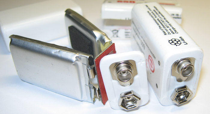

Странно, "Крона" на литиевых аккумуляторах с ДВУМЯ "банками"- она же 9 вольт не даст.. :dont_know:
Мне как- то попалась ЛИТИЕВАЯ БАТАРЕЙКА в формате "кроны", но у неё внутрях :))) было ТРИ литиевых элемента, и на корпусе написано - "10 (с чем- то)" вольт..
А, ну, вот она:

[uquote="Полосатый",url="/forum/viewtopic.php?p=3336142#p3336142"]я не увидел на плате замкнутых контактов, может с другой стороны?[/uquote]
Там 2-ух сторонняя плата с чёрной маской и фиг эти дорожки видны под этой маской даж при ближайшем рассмотрении. Но самое интересное другое - вродь как эти 2 чипика нефига не разрывают цепь этих 2ух последовательно соединённых банок с разъёмом !!! Спрашивается - нафига они там нужны ??? ..ну может ошибся, ещё поизучаю, жаль, что даташитов на эти чипики не нашёл пока.

возможноэто балансир эти чипы но должен быть зашит от ундерволта иначе сразу труп...

Литий-Тионилхлорида (LiSOCl2) это батарейка слаботочка с малым разрядом
рекомендуется работа на малых токах...
напроттив LiFePO4 батарейка высокой энергоемкости держашая огромные
токи разряда и заряда
так что это несколко разные веши

Вот тут про эту (последняя ссылка) и другие платы:
http://we.easyelectronics.ru/part/zarya ... 4056.htmlэ
там FS8205 - это два ключа
Усы и хвост - мои документы.
Сообщения: 39197
Сообщение musor »
ну да и чип защиты от ундерволтажа балансира нет
так что подбираем 1 одинковых банки на300-500мач и тупо впослед соединяем зашита в них стоит обычно
