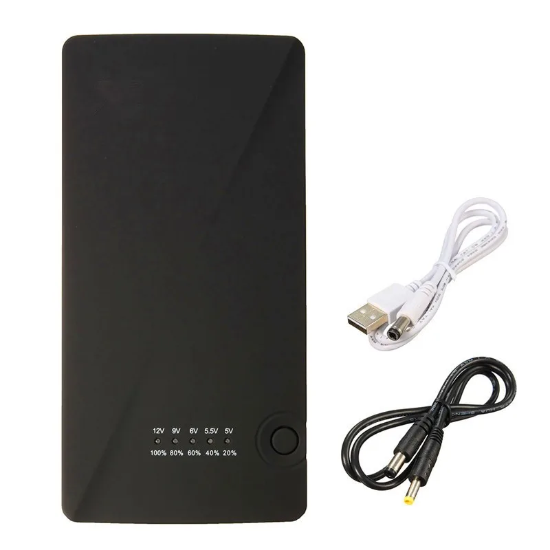

А я себе купил power bank, в который можно вставлять свои аккумуляторы 18650 6 штук. Кнопочкой меняем выходные напряжения 5v, 5.5v, 6v, 9v и 12v. Комплектный шнурок отлично подходит и для esr метра, и простенького осциллографа и других приборов, в том числе и мультиметра, с гнездом 2.1х5.5.
