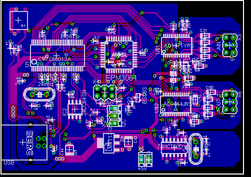

Кто нибудь может обьяснить почему у меня в игле не разводятся СМД микросхемы? уже все перепробовал...
Разводится все кроме СМД :cry:
Может я чтото нетак делаю...?
Сообщения: 50
Зарегистрирован: Вс мар 04, 2007 10:41:47
Сообщение brag »
есть такое понятие, как net classes и design rules.
почитайте про них...
их надо настраивать и при ручной разводке.
и вообще советую разводить все руками и головой..
скажем, такая плата разводится за 2 часа, если не спешить еще и с корректировкой схемы...
Eagle достаточно серьезная программа.это только на первый взгляд кажется топорной... В ней я обгоняю всх знакомых пикадщиков, особенно на больших многослойках ;)
