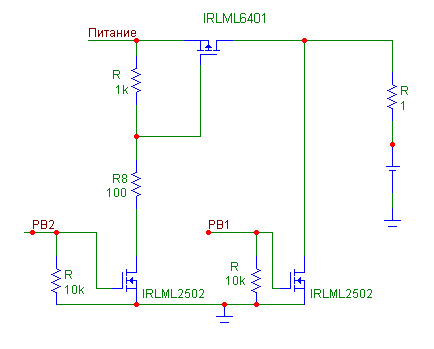

В схеме ошибка, забыл нарисовать резистор 10к с затвора VT4 на землю. Отсутствие этого резистора приводит к этому эффекту, без включенного питания полевой транзистор VT4 приоткрывается.
VT4 вкл разряд. VT3 - заряд, я ж выше писал. Скачайте даташит на мегу 8 посмотрите раздел ADC. Ножка РС0 - измерение напряжения.
Проверяйте включение транзисторов, мож не так впаяли.

Транзистор и у меня горячий был, может быть градусов 50, уже не помню.
Попробуйте резистор R2 заменить на 220 Ом.
Тут еще возможно, что у Вас зарядка способна отдать больше тока, к примеру около 1 ампера (Вы не написали какой ток идет через акк.), тогда делать не чего, только ставить радиатор. Или составной биполярный транзистор заменить на P-канальный MOSFET. Как на схеме.
Да, еще надо предупредить, что подключение к ком порту напрямую и есть риск спалить ком порт, можете сделать опторазвязку.

Почему не мигает, незнаю. Сегодня специально проверял и рисовал схемку в протеусе, светодиод мигает, заряд/разряд все работает.
Попробуйте все же изменить R2, это должно уменьшить падение на к-э КТ814. Какой ток через акк? Транзистор любой Р-канальный IRL с током стока больше 2А (дешовая зарядка больше 1А, думаю не даст).
- Сообщения: 576
- Зарегистрирован: Пт май 19, 2006 05:39:11
Что то я не удачный P канальный транзистор выбрал. Просимулировал схему в микрокапе, получилось, для 800мА рассеиваемая мощность на IRLML5203 равна ~1Вт. Для составного транзистора (вместо КТ814 поставил аналог BD136) тоже мощность примерно 1 Вт.
Если вместо IRLML5203 поставить IRLML6401 то рассеиваемая мощность ~59mВт при токе в 1А. (IRLML6401 Rds=50mohm; IRLML5203 Rds=98mohm).
Понял почему. Для IRLML5203 Gate Threshold Voltage макс -2,5В
для IRLML6401 макс -0,95
IRLML5203 не хватает напряжения для полного открытия (напряжение в микрокапе GS около 3В). Поэтому IRLML5203 не подойдет. Нужны те у которых 1.8V Gate Rated. Ну и чем ниже Rds, конечно лучше

ОСОБЕННО SMD IRLML2502 (мои IRLML2502TR)
У меня почему то такое ощущение что где то что то замыкает, и поэтому светодиод так тускло моргает.
Реальная плата и плата в спринте лайоуте 1 к 1. тоесть при лужении-пайке ничего не где не замкнул. Все проверил.
Да кстати, при включении питания светодиод тускло (кроме ситуации 2) на один раз включается.
И как я уже сказал если убрать джампер с питания МК, МК все равно запускается, светодиод один раз моргает.
Блин ну в идеале же должно все робить, тем более была ситуация 2. Так было приятно, когда зарядка заработала по настоящему нормально.
Короче у меня уже руки опускаются, я уже четвертую печатку сделал, а плата не работает.
Подскажите что еще можно проверить, как можно по-подробнее.

Цоколевка транзисторов 814,361 Э-К-Б, обоих (если читать от буковок),
а irlml согласно даташиту. D-G-S
G - слева
D- вверху
S - справа
Если смотреть сверху. Так?
Стабилитрон полосочкой (черной) к МК ножке, или в противоположной стороне от GND.
Номинал конденсаторов 0,1 мкФ = 100nF (так ведь?) полярности у них нету. Керамические, желтенькие такие.
Вместо 78L05 - 7805 простая, большая такая.
Хотя есть и 78L05 - тока думаю она погоды не сделает
Резисторы все 0,125 В (вата помоему), маломощные
МК AtMega8 - 16PU
Fuse Bit по дефульту, 1 Мгц внутреннее тактирование.
Кстати эффекта с подением напряжения на аккумуляторе, если питание отсутствует - больше нет.
Уважаемый автор, гляньте пожалуйста печатную плату...
В особенности подключение транзисторов! Согласно печатке.
