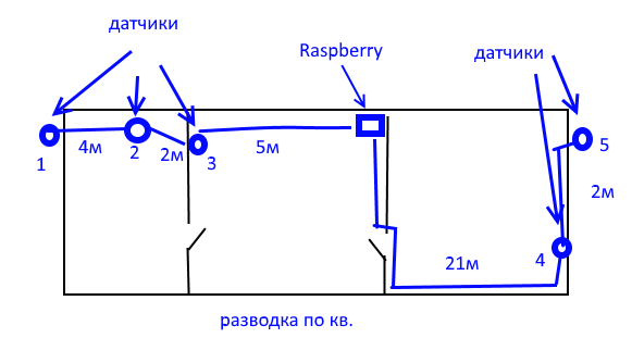

я делал разводку датчиков DS18B20 5шт кабелем витую пару (U/UTP CAT 5E). Обжал кабель (прямой обжим)
1404963352.png [60.56 KiB]
Прикупил тройники
RJ45-Разветвитель.jpg [51.97 KiB]
Сделал вот такую разводку кабеля
Распаял датчики вот так
IMG_20171205_171748_HDR.jpg [100.21 KiB]

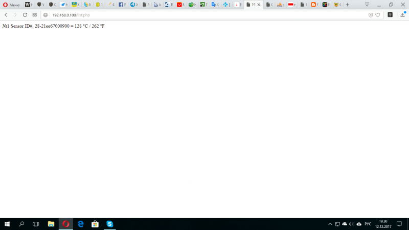

В итоге датчики работают некоторое время потом один датчик (5) отображает температуру 128 градусов остальные 0 градусов.
Уже не знаю что и делать куда копать.
Помогите люди добрые, а может и злые но всеравно помогите, сил больше нет из этими датчиками. Уже прикупил новую партию датчиков, мало-ли не рабочие, но всеравно та-же история.
Оранжевый +,
бело-оранжевый -
Синий data,
бело-синий-.
Напряжение 5в
А также сделал согласование питания по этой схеме
1990953.png [12.5 KiB]
План кв.
7132425.png [18.1 KiB]

А не слишком ли длинная линия получается 11М+23М для сигнального провода? Да еще и двойной жилой, емкость возростает и сказывается для микросекундных импульсов. Резистор надо уменьшить. Параллельно выводам питания на каждом датчике желательно конденсатор шунтирующий.
 Заголовок сообщения: Re: Всё по DS18(B/S)20.
СообщениеДобавлено: Пн дек 11, 2017 12:00:55
Зарегистрирован: Вс дек 10, 2017 22:56:31
Сообщений: 21
А какой ёмкость конденсатор?
Я потом перепаял по одной жиле
Оранжевый на плюс
Бело-оранжевый минус
Синий data (сигнальный)
Бело-синий минус.
ошибка приёмника.. сам датчик не может отображает температуру 128 градусов.. если верить даташиту DS18(B/S)20 максимум +125°C ))
0°C - это Data: 0000 0000 0000 0000. Провода замкнуло))
Похоже на большую ёмкость провода data (сигнальный) или ошибка в программе приёмника.
Вообще 1-Wire протокол ужасный... эти ужасные требования к микросекундам...

Нет если его перенести в другое место он работает
Поставил такой скрипт https://github.com/viktor6/ds18b20_list
Бывает некоторые датчики отображают температуру 85

Вообще-то сеть для нескольких датчиков на одном проводке штука капризная...
Проще/стабильнее или коммутатор со "звездой" или преобразователь интерфейса при каждом датчике с дальнейшей пересылкой более медленным асинхронным "стандартным" протоколом.

Ну и плюс, как уже выше посоветовали, уменьшить сопротивление подтяжки. И вешать её нужно не на датчик, а в начале линии. Одно общее сопротивление на все датчики.

Можно по подробней об этом и как такое реализовать. Или какими датчиками температуры можно заменить чтобы на таком расстоянии работали
Значит проблема в программе.
Сопротивление нужно поставить возле Raspberry& 1кОм достаточно будет?
P.S. датчики использую так:
1 на улице
2 на балконе
3 прикрутил к батареи отопления комнаты 1 :)
4 комната 2
5 батарея комнаты 2

Блин опять отвалились датчики.
только один отображает температуру 128 градусов
До этого включил только датчики 3,4,5 и припаял возле датчиков электролит на 10х35в, а возле Raspberry установил сопротивления 1 кОм.
