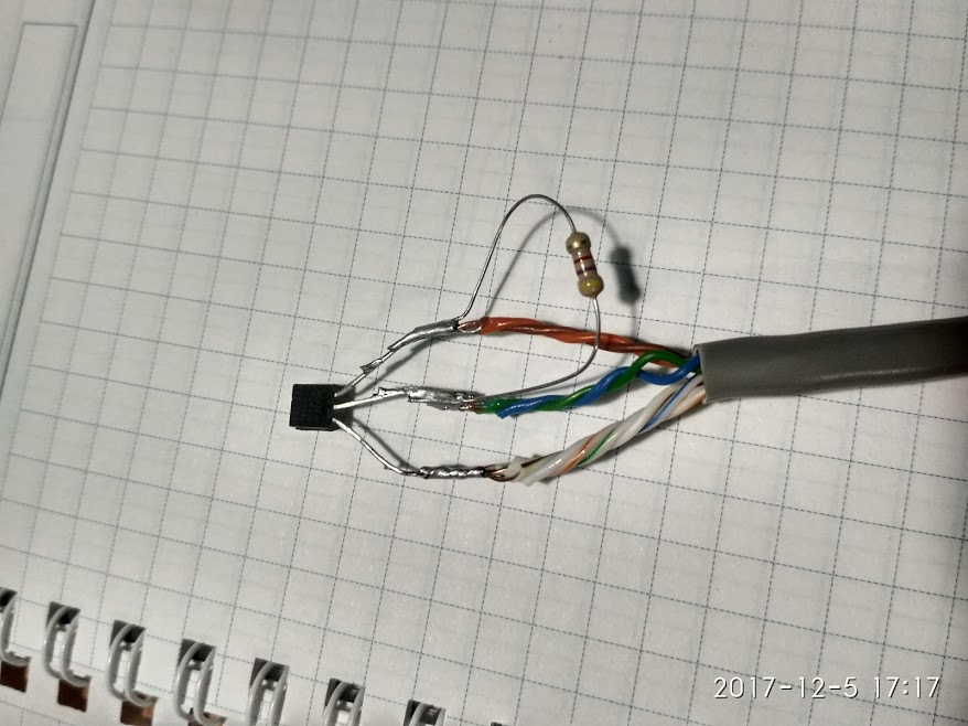

Всем привет.
я делал разводку датчиков DS18B20 5шт кабелем витую пару (U/UTP CAT 5E). Обжал кабель (прямой обжим)
(60.56 КБ) 134 скачивания
Прикупил тройники
(51.97 КБ) 151 скачивание
Сделал вот такую разводку кабеля
Распаял датчики вот так
(100.21 КБ) 140 скачиваний
В итоге датчики работают некоторое время потом один датчик (5) отображает температуру 128 градусов остальные 0 градусов.
Уже не знаю что и делать куда копать.
Помогите люди добрые, а может и злые но всеравно помогите, сил больше нет из этими датчиками. Уже прикупил новую партию датчиков, мало-ли не рабочие, но всеравно та-же история.
Оранжевый +,
бело-оранжевый -
Синий data,
бело-синий-.
Напряжение 5в
А также сделал согласование питания по этой схеме
(12.5 КБ) 150 скачиваний
План кв.
(18.1 КБ) 132 скачивания

viktor6 писал(а):потом один датчик (5) отображает температуру 128 градусов остальные 0 градусов
А потом ? Так навечно остаётся ? Если да, то их чем-то выбивает. Может статикой какой...

согласование питания... из своей личной практики могу сказать, что эти датчики крайне негативно относятся к наличию сигнала на DQ в тот момент, когда на VCC не подано 5В. возможно, ваша схема согласования питания как раз допускает такую ситуацию, чем и выжигает датчики...

Побывал без схемы согласования подавать питание 5в и 3в все тоже самое.
Там где положено кабель до датчиками 4,5 стоит холодильник и удлинитель электрический. Может это наводку даёт так

А не слишком ли длинная линия получается 11М+23М для сигнального провода? Да еще и двойной жилой, емкость возростает и сказывается для микросекундных импульсов. Резистор надо уменьшить. Параллельно выводам питания на каждом датчике желательно конденсатор шунтирующий.

вообще по даташиту http://www.farnell.com/datasheets/74395.pdf
DS18(B/S)20 Power supply range is 3.0V to 5.5V. Зачем там вообще согласование уровней...
viktor6 писал(а):А какой ёмкость конденсатор?
чем больше, тем лучше (в разумных пределах). ))
viktor6 писал(а):датчик (5) отображает температуру 128 градусов
ошибка приёмника.. сам датчик не может отображает температуру 128 градусов.. если верить даташиту DS18(B/S)20 максимум +125°C ))
0°C - это Data: 0000 0000 0000 0000. Провода замкнуло))
Похоже на большую ёмкость провода data (сигнальный) или ошибка в программе приёмника.

Вообще-то сеть для нескольких датчиков на одном проводке штука капризная...
Проще/стабильнее или коммутатор со "звездой" или преобразователь интерфейса при каждом датчике с дальнейшей пересылкой более медленным асинхронным "стандартным" протоколом.

[uquote="viktor6",url="/forum/viewtopic.php?p=3256605#p3256605"]Нет если его перенести в другое место он работает[/uquote]
Значит проблема в программе.
Ну и плюс, как уже выше посоветовали, уменьшить сопротивление подтяжки. И вешать её нужно не на датчик, а в начале линии. Одно общее сопротивление на все датчики.

Сопротивление нужно поставить возле Raspberry& 1кОм достаточно будет?

viktor6 писал(а):1кОм достаточно будет?
Неизвестно. Попробуйте, а там будет видно.
Но 4.7К точно велико для нескольких датчиков и таких длинных линий.

Блин опять отвалились датчики.
только один отображает температуру 128 градусов
До этого включил только датчики 3,4,5 и припаял возле датчиков электролит на 10х35в, а возле Raspberry установил сопротивления 1 кОм.
