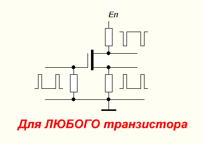

 Заголовок сообщения: мосфет инвертирует сигнал?
СообщениеДобавлено: Пт дек 01, 2017 06:28:27
Зарегистрирован: Вс дек 02, 2012 09:18:45
Сообщений: 60
Здравия!
Еще вопрос, пришлось тему новую создать, пока искал ту прогу, наткнулся на заявление, что мосфет инвертирует сигнал. Я любитель, но такого не видел. Ослика под рукой нет, чтобы перепроверить. Сигнал на затворе относительно истока, совпадает по фазе и направлению с сигналом на стоке относительно истока? Есть ли основания для такого заявления об инвертировании входящего сигнала N-мосфетом?
Спасибо, всем ещё по валерьянке!
Сюда перенес.

 Заголовок сообщения: Re: Эмиттерный и истоковый повторитель
СообщениеДобавлено: Пт дек 01, 2017 06:53:47
Карма: 35
Рейтинг сообщений: 279
Зарегистрирован: Сб июл 30, 2011 08:40:10
Сообщений: 1713
Откуда: Россия
1.PNG [6.37 KiB]
СообщениеДобавлено: Пт дек 01, 2017 10:03:29
Сообщений: 60
Котёнок.
Спасибо, Дружищще, расставил точки над Ё наконец))) Но можно я продублирую текстом - в твоей схеме N - мосфет, на затвор поступает положительный импульс, при этом, если нагрузка находится между + источника питания и Стоком (классика), то на нагрузке будет инвертированное напряжение. А если нагрузка между --- источника и Истоком мосфета (не классика, но и не запрещено), то на нагрузке будет неинвертированное напряжение. Все верно?
Приезжай за валерьянкой!)
Добавлено after 7 minutes 21 second:
Котёнок.
Для любого транзистора - значит для N- P- канального? IGBT-понятно. На биполярные это распространяется (при аналогии ног)?
СообщениеДобавлено: Пт дек 01, 2017 10:07:12
Карма: 35
Сообщений: 1713
Откуда: Россия
Да.
