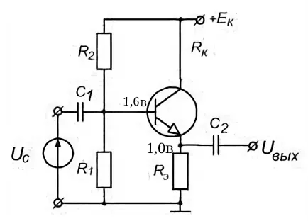

Да.
 Заголовок сообщения: Re: Эмиттерный и истоковый повторитель
СообщениеДобавлено: Ср июл 25, 2018 20:07:31
Зарегистрирован: Вс май 20, 2018 19:09:06
Сообщений: 252
Если я уберу резистор в коллекторе, какое должно быть сопротивление в эмиттере?
СообщениеДобавлено: Пн авг 06, 2018 20:57:42
Сообщений: 252
На вход подали сигнал, потенциал базы увеличился относительно эмиттера, транзистор стремится вернуть прежнее состояние за счёт уменьшения падения напряжения на эмиттере для этого нужно увеличить ток в эмиттере, приоткрывается эмиттерный переход. Увеличивается ток базы в следствии этого увеличивается ток коллектора в h21 раз. Т.е. эмиттерный ток компенсируется за счёт базы?
ок.png [42.92 KiB]
СообщениеДобавлено: Ср авг 08, 2018 13:04:06
Карма: 28
Рейтинг сообщений: 757
Зарегистрирован: Сб ноя 13, 2010 12:53:25
Сообщений: 2896
Откуда: приходит весна?
Какая-то безумная фраза. Компенсация подразумевает уравновешивание каких-либо изменений чем-то со стороны. Здесь нет ничего стороннего, а ток эмиттера равен сумме токов коллектора и базы. Ответ на вопрос очевиден.
Эмиттерный повторитель на столько прост, что даже смешно. В активном режиме на переходе база-эмиттер падает 0,6 вольта. Поэтому потенциал эмиттера полностью повторяет потенциал базы со смещением 0,6 вольта (откуда и название). Всё.
Добавлено after 4 minutes 35 seconds:
Любое, какое захотите. Лишь бы ток не превышал допустимый для транзистора. В этом весь смысл повторителя: повторить напряжение, выдав при этом ток, который для этого потребуется.
