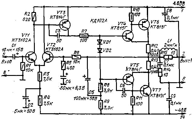

Нагрузку, они вроде одинаковую держат, по крайней мере, по току. Но помимо тока коллектора есть еще много всяких параметров, исходя из которых знающие люди не рекомендуют все-таки использовать наши отечественные транзисторы.
Мысли Пачкают Мозги

Можно заменить MJL4302 на КТ818Г, MJL4281 на КТ819Г, MJE15034 на КТ815Г, MJE15035 на КТ814Г, вместо VT5, R10 и R11 можно поставить 1 или 2 диода (анодом к коллектору VT4), но при таких заменах получим ~ 60 Вт.
А вообще, вот схема на совковых деталях - те же яйца, только в профиль.
usil.jpg [60.9 KiB]
