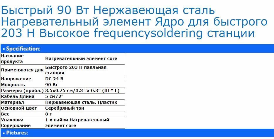

Понял - спасибо за разъяснение и терпение.
Какую частоту преобразования ставим в программу? Какое напряжение вторичной обмотки?
 Заголовок сообщения: Re: Индукционная паяльная станция.Копирование агрегата,часть
СообщениеДобавлено: Чт окт 26, 2017 20:15:27
Рейтинг сообщений: 118
Зарегистрирован: Ср май 31, 2017 20:14:57
Сообщений: 285
Частота паяльника 400kHz берем половину 200kHz,с напряжением вопрос интересней,так как
нет конкретной информации какое напряжение ВЧ подается на грелку, думаю в пределах 30в
для LF202, а дальше по времени нагрева. Доводил до 15сек,но стремно, оставил 25сек,правда
у меня есть запасная грелка,но жалко спалить. Думаю с намоткой не стоит морочить голову,так
как будет греться Тр -проверено.

Нашел - 24 вольта паяльник.
Хотя в PDF с первой страницы - 36 вольт.

http://img.radiokot.ru/files/124228/medium/1estdx28cb.jpg
Скажите пожалуйста, а для картриджевого паяльника от QUICK 202D схема подойдет?
Да,подойдет, только придется подстроить усиление термопары. Сам бы с такой ручкой с удовольствием поигрался, но жаба давит покупать.
Контроллер можно использовать любой готовый от Hakko Т12 ,на который денег не жалко, проверенно, работает.
