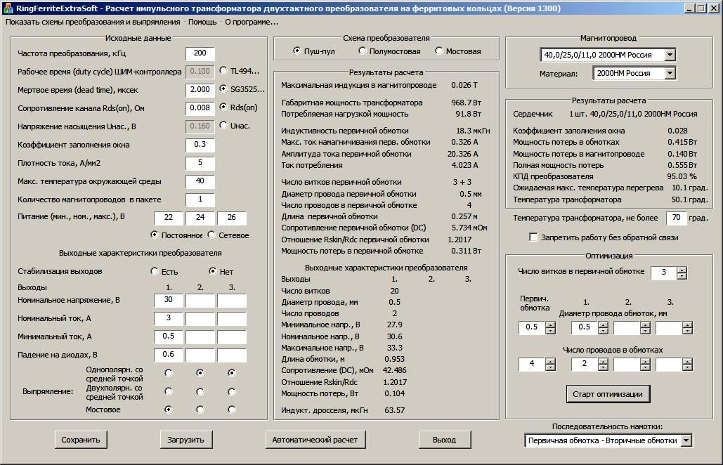

Какую частоту преобразования ставим в программу? Какое напряжение вторичной обмотки?

Частота паяльника 400kHz берем половину 200kHz,с напряжением вопрос интересней,так как
нет конкретной информации какое напряжение ВЧ подается на грелку, думаю в пределах 30в
для LF202, а дальше по времени нагрева. Доводил до 15сек,но стремно, оставил 25сек,правда
у меня есть запасная грелка,но жалко спалить. Думаю с намоткой не стоит морочить голову,так
как будет греться Тр -проверено.

Я интуитивно эти показатели и забил в программу (для кольца, о котором говорил). Попробую и с кольцом и с трансом БП (думаю, что найду подходящий, пока паяльник едет).

IRF840
Что то в расчетах не то пальто у тебя получилось,вторички много и много проводов в первичке,
думаю первичка в 4-5 провода достаточно.

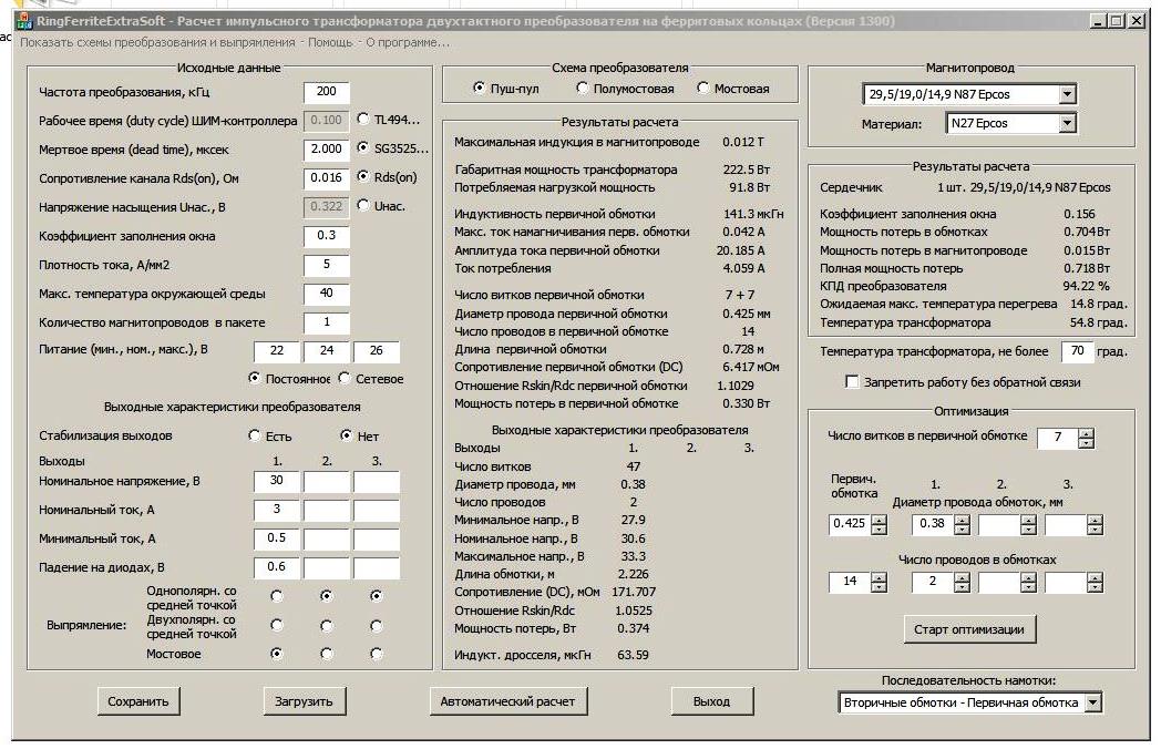

Согласен - даже и 3 витка (в 4 провода) подходят. И транзисторы решил поставить IRF3205, чтоб меньше грелись.
Первый раз с этой программой работаю - поэтому "косяки".

Сравни соотношение числа витков и коэффициент трансформации,а Rds берется из даташита на мосфет.
На вскидку первичка 2x6-7вит,вторичка 14-16,но это грубо и для примера.

Я так и сделал. В 3 провода первичка (минимум 3 витка, можно и больше), при 2 проводах нагрев повышается.

Вторичку не мотай, подключи одну певичку, для начала подай 12в через амперметр,если ток порядка 100ма,
то подымай напряжение и следи за током, если будет резко расти добавь витков,а потом посчитаешь вторичку
и все будет ок.Удачи.
