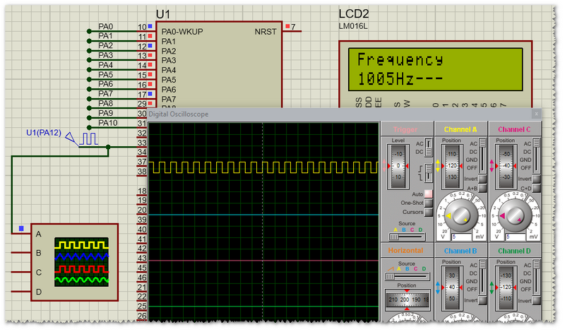

TIM3 так изначально и планировал. Все ж из двух оставшихся 16 битных таймеров сделал 32 битный - раз есть такая возможность - надо попробовать, упрощает ж все. Частотомер удался, только протеус в конце подкачал - на высоких частотах тормозит, не измеряет, на низких измеряет. В принципе протеусом что-то можно посимулировать, все остальное надо в железе (лучше сразу, как подсказали).
Задаем частоту входную 1005Гц:
Измеряем нашим частотомером:
софтик:
Код:

заняло: Program Size: Code=928 RO-data=268 RW-data=12 ZI-data=1044
з.ы. "велосипед" заново изобретен, теперь меня возьмут на работу на частотомеропроизводящую фабрику :)

работает

Program Size: Code=832 RO-data=268 RW-data=12 ZI-data=1036

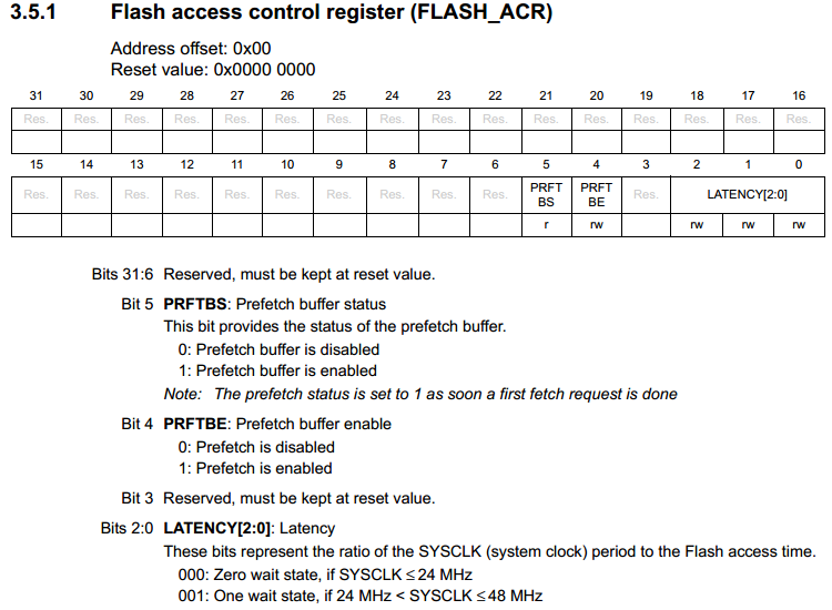

Reflector писал(а):
У меня работало на 96MHz при 2WS.
Согласно RM может быть только 001 - One wait state. :dont_know:
FLASH_ACR.png [69.71 KiB]
Т. е. 002 тоже поддерживается?
У меня F030F4 стабильно работал на 96 МГц и при 1WS. :)
У меня в коде точно 2WS, но сначала я тоже думал, что можно максимум 1WS и, насколько помню, при разгоне были проблемы. Сейчас запустил с 1WS, светодиод на 96MHz моргает, но это другой камень, другое питание и совсем простая программа... А выставить можно и 7WS, причем именно столько и будет, проверить можно измеряя таймером время выполнения какого-то кода с разными настройками латентности.
