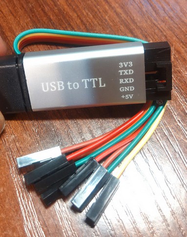

День всем добрый.
Вчера пришел из Китая DSO5102P нерабочий.
Такое впечатление, что слетела система полностью. Стоит там флеш большая (ну не сфоткал я потроха, косяка упорол). Может у кого есть дамп, я бы прошил.
И вообще, есть ли у кого опыт по поднятию этого хлама.
Прочитай мой пост, симптомы похожи? viewtopic.php?f=10&t=26366&p=3119328#p3119328
Если да то точно слетела прошивка, я еще не успел свой прошить, файлы и инструкция по прошивке у меня есть (напишешь в личку свой Емайл, отправлю файлы прошивки)
SD card programV1.0 рус.doc [3.35 MiB]
Инструкцию прочитали?
Теперь встречный вопрос: по инструкции прошивается он с помощью USB -TTL конвертера
IMG_20170731_221656.JPG [63.95 KiB]
,куда какой вывод подключить?
