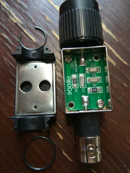

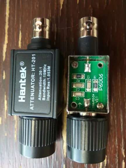

у него низкое входное сопротивление(относительно такового у осциллографа). Он нужен просто чтоб снизить подаваемое на анализатор входное напряжение и всё - форма этого напряжения для анализатора не важна - важны только период следования импульсов и их частота, ну и соотношение этих ипусльво на каждом из входных каналов - коих обычно до 16 штук.
всмысле низкое?
вот схемка его
если поглидеть на делитель, то видно 1МОм и 56кОм, а если поглидеть на корпус, то видим входное сопротивление 1.053МОм, то есть это низкое входное сопротивление?
а при чём тут логический анализатор? в описании написано что для системы зажигания..., или по системе зажигания гуляют биты? :))
ладно, предположим это для лог анализатора, какие уровни будут доходить к лог анализатору после делителя? правильно, 0.7 вольта это будет логическая единичка, а теперь внимание, вопрос, какой логический анализатор воспринимает логическую еденичку при уровне в 0.7 вольт?
а если просто к ослику подключить, то будем наблюдать отклонение считанных пикселей...

Уважаемый "Миша119" - данный делитель имеет такое-же сопротивление, как и осцилограф(1 мегом) - для делителя на такой коэффициент - да, это мало.
Да, в цепях ЭЛЕКТРОННОГО ЗАЖИГАНИЯ, к форсункам идут "биты", тоесть ИМПУЛЬСЫ, толкающие "иглу" на открытие:
делитель нужен по простой причине - из-за наличия индуктивной катушки выбросы напряжения могут превышать 300 и более вольт.

К слову о делителе с фото - резистор должен быть не 56кОм, а 53(52.63)кОм. Иначе коэффициент деления будет 18 с копейками(18.8)...
