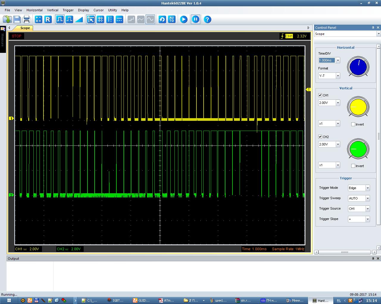

А кто нить побывал DDS на меге8 ,для работы 3х фаз ?
Добавлено after 19 minutes 32 seconds:
Или все таки купить мегу48 у нее как раз 5 каналов ШИМ есть как думаете ?
Добавлено after 15 minutes 49 seconds:
Уменьшив дискретность добился нужной регулировки частоты)
Но все равно что то мне не очень нравиться форма ШИМ , или IR2130 такую скушает ?
Добавлено after 53 seconds:
Добавлено after 17 minutes 37 seconds:
А должен вроде быть похож на такой:
шим1.JPG [45.21 KiB]
оцилограма.JPG [83.7 KiB]

 Заголовок сообщения: Re: ШИМ atmega8
СообщениеДобавлено: Ср авг 09, 2017 06:47:46
Карма: 98
Рейтинг сообщений: 2135
Сообщений: 18450
Откуда: Новочеркасск
7seg писал(а):
Походу все таки 8мега слабовата для Генерации трех фаз с регулировкой частоты 5-50 герц с шагом в 1 герц
нет, не слабовата
7seg писал(а):
В итоге код пока что такой получился после РЦ цепочки синус получается со сдвигом 120 , но без нее это полный трешь там и речи походу о 120 градусов нет
это вообще как? в первой части предложения получился синус со сдвигом, во второй части - опровержение... так получился или нет? не считая совсем неоптимального кода, логически все нормально, должно работать.
рекомендую:
1. сделать таблицу синуса размером 256 байт
2. поместить таблицу синуса во flash
3. вместо трех счетчиков использовать один, прибавляя к нему в нужные моменты "смещение" для 120 градусов
4. изучить принцип DDS и соответственно скорректировать код
5. использовать "оптимальные" типы данных (почему все int, когда на самом деле хватило бы uint8_t?)
6. не забывать про volatile для переменных, используемых в прерывании одновременно с основным кодом
7. активно применять static-переменные (счетчики фазы, например, незачем выносить в глобальную область)
8. не забывать про оптимизацию при компиляции!

Вот интересно из за чего ШИМ получается больше похож на пилу, когда должен быть формой прямоугольных импульсов.
andrei23061996@gmail.com
СообщениеДобавлено: Ср авг 09, 2017 07:52:22
Карма: 98
Сообщений: 18450
Кто ж вас знает, что вы там намудрили со схемой. МК выдает логические уровни, никаких пил там не бывает.
СообщениеДобавлено: Ср авг 09, 2017 09:05:10
Рейтинг сообщений: 3
Зарегистрирован: Ср май 03, 2017 03:22:26
Сообщений: 303
Осциллограмма с ног мк напрямую к оцилоскопу. походу где то в настройках ШИМа напортачил.
Разобрался почему осциллограмма 1 такая неправильная )) это все шпротеус. )

Живая Осциллограмма выходов шим с МК:
Добавлено after 1 minute 36 seconds:
Жалко что только двух лучевой осцилоскоп есть.
Живая осциллограмма.JPG [192.7 KiB]

а почему живая я не вижу анимации?
Добавлено after 35 seconds:
да и ее не бывае в жипеге тока GIF

#ОФФТОП
Живая в том смысле что с настоящего осциллографа :))

Тогда регулировка получается чем выше частота тем меньше амплитуда.
А вроде для управления АД, должно быть наоборот или я ошибаюсь ?
осциллограмма выход МК через РЦ фильтр.
