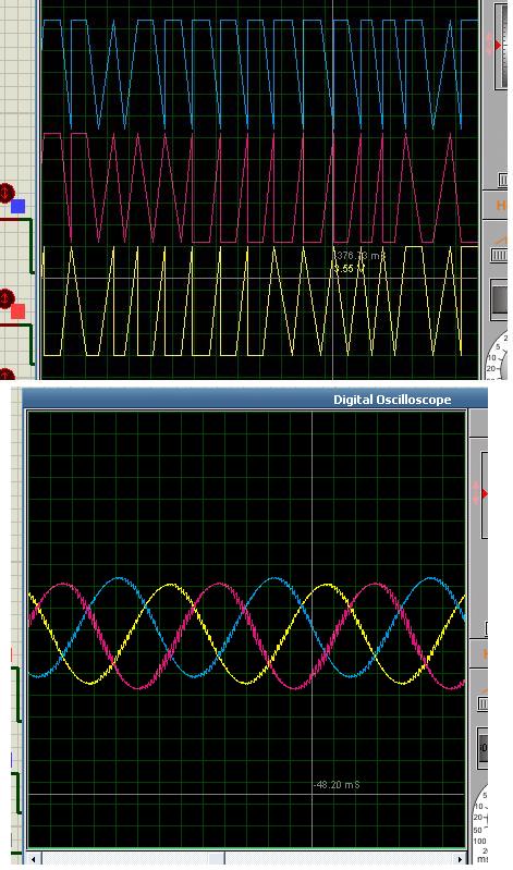

Походу все таки 8мега слабовата для Генерации трех фаз с регулировкой частоты 5-50 герц с шагом в 1 герц(
В итоге код пока что такой получился после РЦ цепочки синус получается со сдвигом 120 , но без нее это полный трешь там и речи походу о 120 градусов нет )

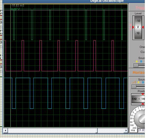

   TCCR1A=(1<<COM1A1)|(0<<COM1A0)|(1<<COM1B1)|(0<<COM1B0)|(0<<FOC1A)|(0<<FOC1B)|(0<<WGM11)|(1<<WGM10);
   TCCR1B = (0<<WGM13)|(1<<WGM12)|(0<<CS12)|(1<<CS11)|(0<<CS10);
   TCCR2=(1<<WGM20)|(1<<COM21)|(0<<COM20)|(1<<WGM21)|(0<<CS22)|(1<<CS21)|(0<<CS20);
   TIMSK=(0<<OCIE2)|(0<<TOIE2)|(0<<OCIE1A)|(0<<OCIE1B)|(0<<TOIE1)|(1<<TOIE0);
   sei();
   for (;;)
   return 0;
Добавлено after 1 minute 40 seconds:
А кто нить побывал DDS на меге8 ,для работы 3х фаз ?
Добавлено after 19 minutes 32 seconds:
Или все таки купить мегу48 у нее как раз 5 каналов ШИМ есть как думаете ?
Добавлено after 15 minutes 49 seconds:
Уменьшив дискретность добился нужной регулировки частоты)
Но все равно что то мне не очень нравиться форма ШИМ , или IR2130 такую скушает ?
Добавлено after 53 seconds:
Добавлено after 17 minutes 37 seconds:
А должен вроде быть похож на такой:
шим1.JPG [45.21 KiB]
оцилограма.JPG [83.7 KiB]

Вот интересно из за чего ШИМ получается больше похож на пилу, когда должен быть формой прямоугольных импульсов.

Кто ж вас знает, что вы там намудрили со схемой. МК выдает логические уровни, никаких пил там не бывает.

Осциллограмма с ног мк напрямую к оцилоскопу. походу где то в настройках ШИМа напортачил.
Разобрался почему осциллограмма 1 такая неправильная )) это все шпротеус. )

Живая Осциллограмма выходов шим с МК:
Добавлено after 1 minute 36 seconds:
Жалко что только двух лучевой осцилоскоп есть.
Живая осциллограмма.JPG [192.7 KiB]

Тогда регулировка получается чем выше частота тем меньше амплитуда.
А вроде для управления АД, должно быть наоборот или я ошибаюсь ?
осциллограмма выход МК через РЦ фильтр.
andrei23061996@gmail.com
