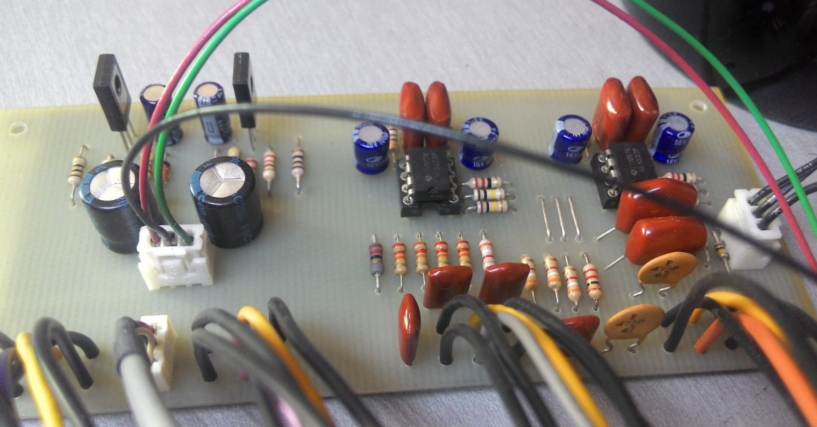

ТБ генерит на ВЧ. Ставьте в ОС, если правильно вижу - между выводами 1 и 2 припаян резистор 100к, конденсатор 100...470 pF параллельно.
Прошу прощения, но как то я не понял про какие выводы вы написали и что вы хотели сказать про резистор с конденсатором, не можете ли вы по подробней объяснить, если не затруднит!? Просто я не очень то силён в электронике и многого ещё не понимаю, но стараюсь вникать! Заранее благодарен за помощь! :beer:

СпойлерУ вас схема должна быть чем-то похожа на эту, но нет конденсатора C33
Добавьте его.

Вот такая схема у меня, только не на ОРА, а на НЕ5532. Думаете что один дополнительный конденсатор 100...470 pF исправит картину в корне?

Grishanenko пишет про доп резистор/конденсатор, которые ставятся между двух ног (посмотрю по даташиту, куда вашем случае их ставить), чтобы убрать самовозбуждение ОУ.

Как и написали между 1 и 2 второй ногой и 6 и 7 ногой резистор/конденсатор ставить нужно.

ОС - если коротко, то при превышении определенного уровня сигнала на выходе, уменьшается сигнал на входе автоматически. Как раз резистор или кондер выполняют эту функцию. Автоматический регулятор громкости. Чем меньше Ом тем меньше громкость с ОУ на выходе.
Есть подозрение, что сигнал на выходе слишком большой с ТБ. На схеме ТБ ОС уже есть. в виде резисторв на 100кОм. Два ОУ дают нехилую раскачу сигнала.
Резисторы на 100к пробовать уменьшить до 10к или до 1к. Можно вместо них переменники воткнуть и ими выставить уровни сигнала.
Это уменьшит усиление ОУ. Если все получится - постепенно увеличивать сопротивление до нужной громкости на выходе и отсутствия гула.

На схеме есть резистор 100 кОм между выводами ОУ 1 и 2 на ОР1.1, а на ОР1.2 реализовано что то другое, на самой ПП всё так же...
Спасибо за совет, вот только понять бы ещё резистор мне надо ставить или конденсатор, а может резистор + конденсатор...
Нашёл ещё вот такую статейку: http://www.joyta.ru/9326-stereofoniches ... ou-ne5532/
там в описании сказано, что в схеме стоит конденсатор 10пФ (по схеме C3) предотвращает возбуждение, но стоит он там на выводах 2 и 3 ОУ и в схеме он обозначен как 10нФ, а не 10пФ (как в описании). Теперь я окончательно запутался что и куда))) Буду дальше разбираться...

Эти резисторы как раз и ограничивают сигнал на выходе. И по вашей ссылке они на 33кОм. Начните с резистора на ОУ 1.2.
По ссылке в первом каскаде эти резиторы вообще на 4.7 кОм. Т.е. выход 1 каскада очень сильно ограничен по выходному сигналу.
Можно и кондер между 2 и 3 потом поставить. Хуже уж точно не будет.
