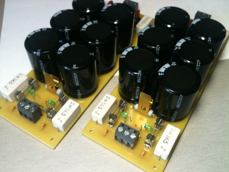

1) Да, относительно общего провода. 2) На один усилитель у меня по 30.000 мкф в плечо, стоит 6 электролитов по 10.000 мкф. 3) Я бы не сказал, что постоянка прям на столько выросла, скорей вольт эдак на 3. 4) Басы мне нравятся, не жалуюсь;)) 5) Я лампу ставил для тестов самого транса, на межвитковое замыкание (просто почему то не отключал её). 6) Ну не знаю на счёт ТБ на LF357, так как уже собрал на NE5532 (фотки своего ТБ прикрепил ниже кому интересно). Как звучит мне нравится, но возникла проблема подключения этого ТБ к нашему УМЗЧ, при включении, при подключенном ТБ к нашему УМЗЧ за 5 секунд напроч выгорает резистор на 2Вт 10 Ом на усилителе (по схеме R 18), и какое то громкое гудение в колонках возникает и это при "0" громкости на ТБ, вообще пока не понимаю в чём может быть дело((( А так то УМЗЧ и ТБ отдельно друг от друга работают нормально! 7) Щелчков при включении у меня нет вообще ни каких, да и при отсутствии входного сигнала в колонках тишина полнейшая, даже на полной громкости...

Ну кондёры по 5.000 мкФ мне показались маленькими, а в магазине были только они и по 10.000 мкФ х 50В, да ещё и джемикон + всего по 100 руб. за шт.. Ну а так как в БП должна была быть батарея кондёров, то и прошлось по 3 шт. в плечо поставить, вот и вышло так))) Ниже фотки прикрепил с моим БП, белые, керамические сопротивления (4 шт. на одной плате убрал за ненадобностью).
