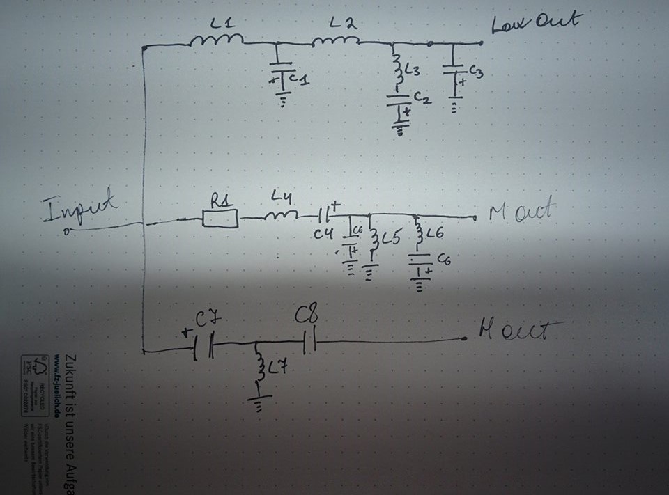

Вопросы нуба.
Досталась мне в германии 3х полосная АС на 60 Вт где-то производства 70-80х годов. Внутри стоит пассивный фильтр, схему срисовал и привел на первом вложении. Вопросы.
1) Какие частоты среза у этого фильтра?
2) Почему применены полярные конденсаторы, причем плюсами почти все повернуты к земле? Я всегда думал, что в кроссоверах ставят только неполярники. Стоит заменить? Или так надо?
3) Стоит ли пытаться как-то улучшить или заменить этот фильтр? Потенциально на плате ещё есть места для двух катушек и для двух кондеров, как показано на второй картинке (цепочка из C2-L3 и C6-L6). или овчинка выделки не стоит и можно довериться расчетам немецких техников 40-летней давности?

Диапазон частот: 35 – 20000 Гц (-3 дБ), неравномерность АЧХ в диапазоне 35-20000 Гц: -3 дБ. Частоты раздела 260 и 2300 Гц. НЧ/СЧ разделены активным фильтром со спадом 24 дБ/окт. СЧ по высоким частотам и ВЧ разделены пассивным фильтром со спадом 18 дБ/окт. Печатная плата разработана с использованием Eagle. Фильтры не менять не стоит, как по мне.
